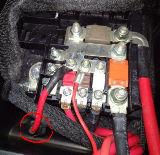

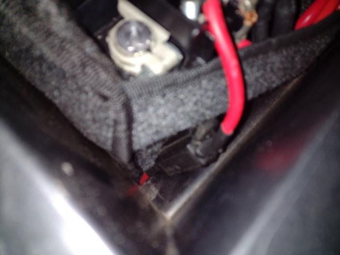

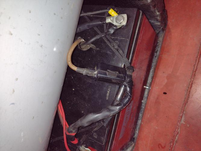

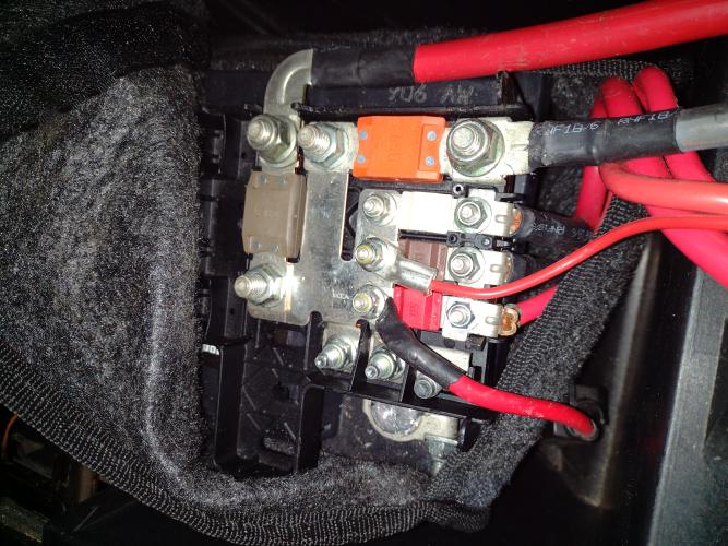

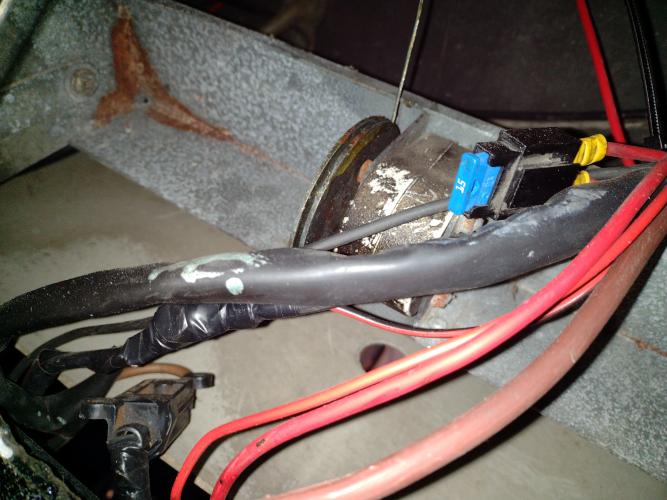

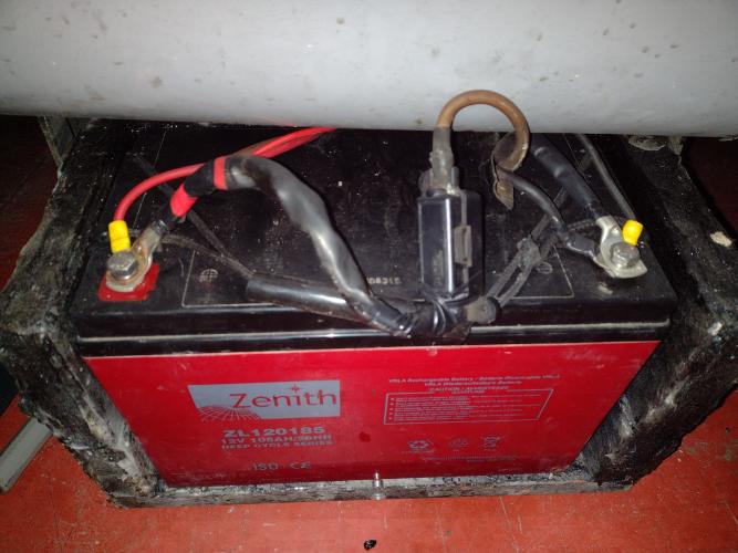

Metto qui di seguito delle foto fatte veloci dei collegamenti BM e BS..ricordo che il mezzo è un Roller TEam Granduca GT su ducato del 2007.IMG_20220211_072059408.jpgIMG_20220211_072745507.jpgIMG_20220211_073006061.jpgIMG_20220211_073143096.jpgIMG_20220211_165812198.jpg
Nella foto fatta da sotto il vano batteria, c'e un fusibile da 15A...non sò cosa sia... il rele parallelatore tra BS e BM non so dove possa trovarsi...

Purtroppo da quelle foto si capisce poco o nulla.
Segui queste indicazioni:
- misura la tensione della BM a mezzo spento e segnati il valore.
- accendi il mezzo e rimisura la tensione della BM, poi la scrivi qui.
Da vedere così, credo sia indispensabile trovare il parallelatore per individuare il colore dei cavi.
A sensazione però, ti direi di controllare questo fusibile, che potrebbe essere il cavo che alimenta prima il parallelatore, poi la BS.

In risposta al messaggio di camperistadoc del 11/02/2022 alle 20:47:44
  il rele parallelatore tra BS e BM non so dove possa trovarsi. Con molta probabilità è integrato nella centralina del camper. Ciao
Per centralina intendi quella di controllo che nel mio è sopra alla porta con relativi livelli ecc oppure quella dei fusibili che si trova dietro al sedile guida??
