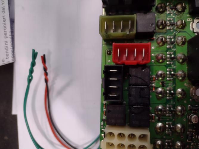

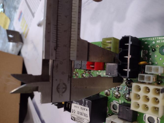

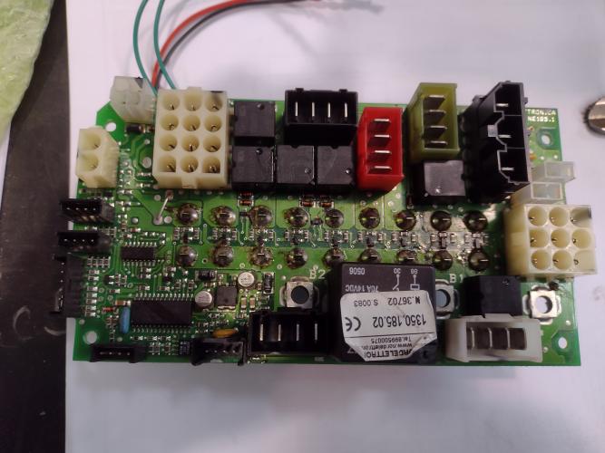

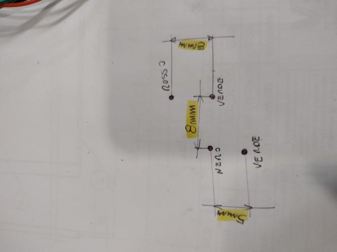

Buonasera a tutti...le varie verifiche hanno portato al malfunzionamento di alcuni relè...nella scheda NE 185-1 sono quelli più piccoli a differenza del più grande che è il parallelatore che funziona.
Visto che dovrò farli sostituire, sapete dove posso reperirli?
 Sopra c'e indicato:
HFKC
012-ZST (555)
0406
 Allego delle foto con la misura anche dei piedini...
Se non riesco a trovarli identici, pensavo di poterli mettere esterni con le stesse caratteristiche ovviamnte con tutti i cablaggi fatti da personale esperto...
Grazie se sapete dirmi qualche cosa!

Il collegamento con i cavi al relè è stato fatto per testarlo

Buonasera a tutti...le varie verifiche hanno portato al malfunzionamento di alcuni relè...nella scheda NE 185-1 sono quelli più piccoli a differenza del più grande che è il parallelatore che funziona.  Visto che dovrò
farli sostituire, sapete dove posso reperirli?   Sopra c'e indicato: HFKC 012-ZST (555) 0406  Allego delle foto con la misura anche dei piedini... Se non riesco a trovarli identici, pensavo di poterli mettere esterni con le stesse caratteristiche ovviamnte con tutti i cablaggi fatti da personale esperto...  Grazie se sapete dirmi qualche cosa! Il collegamento con i cavi al relè è stato fatto per testarlo
Buona sera, alla Ditta che costruisce la centralina hai scritto per vedere di quali relè si tratta?
Saluti.

Buonasera, questa sera ho consegnato la centralina al tecnico che dovrà metterci le mani per la sostituzione dei relè in una unità esterna con la possibilità di renderli intercambiabili. Guardando on line, relè similari sono da 30 A. Possibile? c'e qualcuno che sa a quanto sono? Grazie...
PS I relè sono quelli che appunto nel messaggio precedente è misurato con il calibro.
