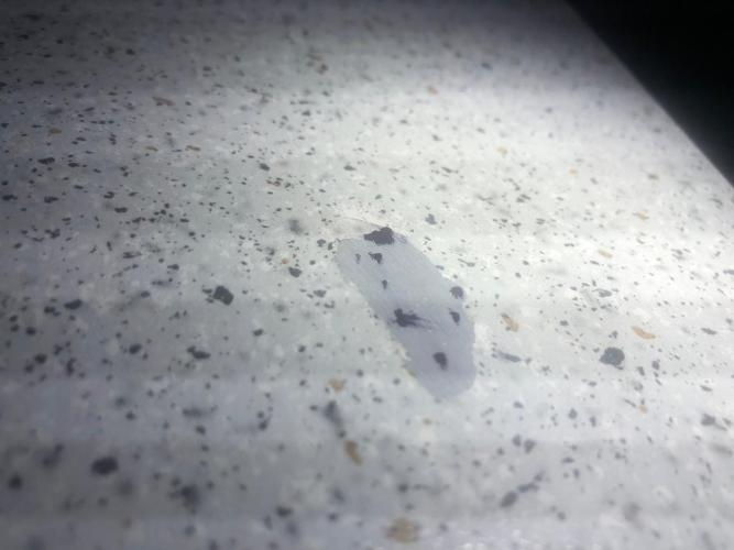

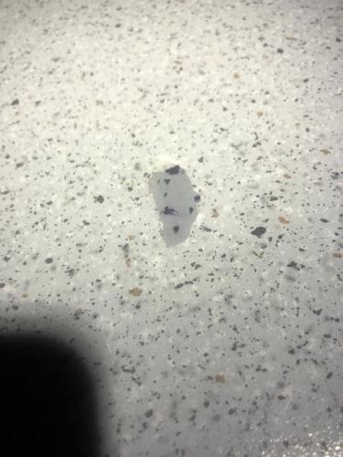

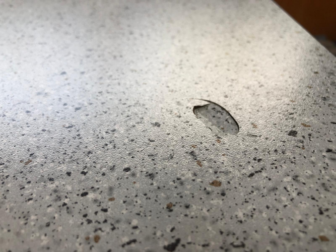

Buongiorno,
ho un piccolo problema da risolvere: un buco nel tavolo della dinette, fatto dal vecchio proprietario.
Cosa potrei usare per riempire il foro?
Non so se è meglio il mastice bi componente per carrozzieri o la colla bi componente, eventualmente qualche altro materiale che possa evitare di farsi male poiché i bordi sono taglienti in questo stato.
Grazie per le risposte.

Io userei questo
https://www.tecnomat.it/it/stuc...
 Poi, volendo, con un pennellino e vari colori, rifai il motivo della formica

Quel genere di buchi si dovrebbero poter riparare con lo stucco per legno che poi dovrai, come detto da silvio, "pitturare" a dovere.

Io proverei da sotto, fresa a tazza, ripristini e colla bi componente

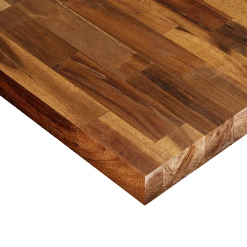

Puoi usare il legno che vuoi, ma ai fini estetici io evitarei il multistrato...
Utilizzeri una cosa tipo questo, che già ha un buon spessore, 3,6mm. Aggiungi come perimetrale inferiore altri 2 centimetri di spessore cha faranno da cornice ed evitarà che il pinao tenda ad imbarcarsi.
Come vernice di finitura puoi usare un impregnante incolore.
Almeno sarà robusto e bello da vedere.

Purtroppo per contenere i pesi fanno anche questi prodotti, basta uno starnuto e si bucano.
Ho avuto 2 volte lo stesso problema, sull'ultimo e penultimo camper...Hymerangry
Risolto con una passata di stucco , data dal mio carrozziere, lisciato con una 400 e verniciato il tutto con una bicomponente grigia.
Con il nastro proteggi bene l'eventuale cornice.
In un secondo tempo ordinato su ama.. una tovaglia trasparente da 3mm che ho sagomato.
Mai più problemi

prima di sostituire l'intero tavolo, ho voluto provare con lo stucco bicomponente grigio. male che andrà, sarà un lavoro venuto uno ******. non ho al momento foto poiché il mezzo è dal medico dei motori per una visita, è un mclouis 615

Inserito il 09/08/2025 alle: 21:50:35
sono un testone ed ho voluto provare con lo stucco bicomponente. l'ho livellato con carta vetro, ma dovrò fare un ritocchino con una vernice grigio più chiaro. e5a8cfa3-2b54-401f-ab4c-d5501656adac.jpg99ae8d55-c422-4aea-a692-a4b8a9f4a333.jpg
