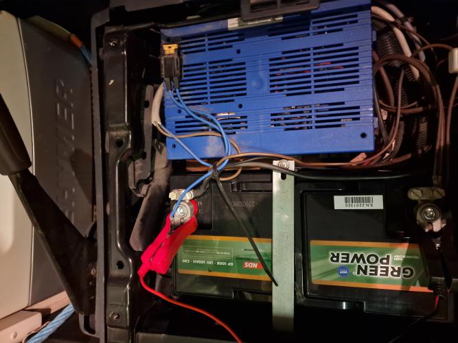

Buongiorno, per cortesia mi dite cos'è la scatola

Buongiorno, chi mi sa dire cos'è la scatola blu in foto. Grazie a chi mi risponderà.

Si vede poco, dovresti fare delle altre foto.

È il caricabatteria/e Schaudt. La centralina è invece quella con LED e tasti che azioni per attivare luci, pompa acqua, ecc e che ti indica livelli e tensioni. Buon pomeriggio. Vittorio.

Dov'è la scatola? Quella verde in foto è la batteria. Tutti quei fili! ,  chissà cosa può succedere?

Alla Hymer In tedesco lo chiamano EBL = Elektroblock
L'elettroblocco contiene un modulo di ricarica della batteria, coordina l'intero circuito elettrico a 12 V e svolge altre funzioni di controllo e regolazione.

io la scatola blu la ho sempre chiamata centralina e il pannello con le lucette e pulsanti è solo il comando della centralina ma non contiene altro.
La scatola blu contiene il caricabatterie, il rele parallelatore, il rele comando del frigo, e smista la corrente a tutti gli utilizzatori tramite i fusibili. Anche i segnali dei livelli serbatoi etc, arrivano alla scatola blu che poi li mostra tramite il pannello di comando.
Poi, come la chiamiamo, poco conta, meglio chiamarla Elektroblock così ci prendiamo tutti laugh

Tommaso, Alessandro: mi arrendo! Ho sempre chiamato "centralina" il pannello di controllo del camper perché di solito le centraline sono deputate a comandare/sorvegliare i sistemi elettrici o elettronici come appunto fa il pannello di controllo del camper (comanda acqua, frigo, altri servizi ecc.e sorveglia livelli, tensioni). Mi rendo conto che ha ragione Giorgio: elektroblock è più appropriato. Vittorio.

Si puo dire che il pannello è un estensione remota della centralina, e quindi non dicevi proprio sbagliato.
Come quando si dice "accendo la luce" ma mica accendi la luce, ma l interruttore che è a distanza wink
