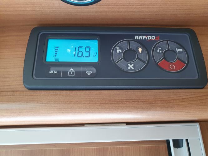

ho un A580 del 91...accade che dopo un po di tempo che ho acceso il circuito della cellula...il quadro indica tensione patterai ausiliaria bassa ...lampeggia ...e si spenge...un disastro!....ho inviato due volte la centralina a una ditta specializzata in riparazioni elettroniche...ma non ci hanno capito niente...non mi dilungo...ma ora sono fermo in Portogallo....
teobeta
15/06/2018 11024
Inserito il 12/05/2023 alle: 13:22:31
In risposta al messaggio di teobeta del 12/05/2023 alle 13:15:47
Ma la tensione è realmente bassa o no?

la tensione della batteria ausiliaria 12v....ingresso centralina ancora 12v....il voltmetro del pannello e passato da 12v a 25v lampeggiando (anomalia)...subito dopo stacca alimentazione cellula,,,,,ed e buio....io mi sono fatto l idea che si tratta del dispositivo elettronico di misura della tensione, che e guasto con l aggravante che a freddo regge anche qualche ora per poi saltare...penso che servirebbe lo Chema elettrico della centralina....ma non so come procurarmelo....grazie a tutti per qualche commento o idea
teobeta
15/06/2018 11024
Inserito il 13/05/2023 alle: 22:09:03
In risposta al messaggio di teobeta del 13/05/2023 alle 14:10:37
Ah ok quindi non è davvero scarica la batteria..
teobeta
teobeta
06/05/2023 5
Inserito il 14/05/2023 alle: 10:16:10
In risposta al messaggio di Hunter85 del 13/05/2023 alle 22:09:03
no non e scarica....è questo il problema....

Non ho capacità e conoscenza tecnica del tuo problema ma se può aiutarti il mio inconveniente era che
quando  accendevo il quadro dava questa lettura o anche superiore a 20v poi si spegneva tutto.
La causa era il regolatore di tensione del pannello solare. Sostituito quello è tornato tutto in ordine

Non ho capacità e conoscenza tecnica del tuo problema ma se può aiutarti il mio inconveniente era che quando  accendevo il quadro dava questa lettura o anche superiore a 20v poi si spegneva tutto. La causa era il regolatore di tensione del pannello solare. Sostituito quello è tornato tutto in ordine
In questo caso andava in protezione per sovra tensione. E meno male.
Ho visto una batteria rovinata da un regolatore solare Pwm da 5 euro (quello blu con USB molto popolare nei kit di Amazon, na porcata) che sparava 16v continui. E sul finto display diceva sempre 14.4laugh. Dico finto perché secondo me manco ha un sensore..solo accendeva numeri prefissati..14.4v in assorbimento e 13.8v in mantenimento. Ma la tensione era tutt altra surprise
Che regolatore era per curiosità? Sei riuscito a non danneggiare le batterie? Hai avuto fortuna semmai.perche ok che la centralina stacca le utenze, ma il regolatore solitamente è direttamente sulla batteria.

Nessun danno alla batteria, ormai è più di un anno da quell'avaria, me lo assicurarono anche in assistenza.
Non ho chiesto come mai, le mie conoscenze in materia mi permettono di cambiare le betterie al telecomando con una notevole disinvoltura, ma niente di più. Anche dietro spiegazione avrei al massimo annuito ma senza capire. Quel regolatore comunque era montato all'origine. Credo.
Non ricordo che il display abbia mai segnato, ne prima ne dopo l'intervento, voltaggi superiori a 12,8 V, ricordo invece che prima di andare in protezione  ho visto anche 24V

Nessun danno alla batteria, ormai è più di un anno da quell'avaria, me lo assicurarono anche in assistenza. Non ho chiesto come mai, le mie conoscenze in materia mi permettono di cambiare le betterie al telecomando con
una notevole disinvoltura, ma niente di più. Anche dietro spiegazione avrei al massimo annuito ma senza capire. Quel regolatore comunque era montato all'origine. Credo. Non ricordo che il display abbia mai segnato, ne prima ne dopo l'intervento, voltaggi superiori a 12,8 V, ricordo invece che prima di andare in protezione  ho visto anche 24V
No ma se è qualche minuto non fa danni nemmeno a 20v.
il problema sarebbe stato senza protezioni..o nel caso non ci si fosse accorti.
Basta una giornata con la batteria a 18v sotto il sole per rovinarla. Specialmente se AGM o gel.
Purtroppo come ho detto, se il regolatore è direttamente sulla batteria, la centralina non può fare altro che staccare le utenze.
Detto questo, un regolatore Mppt decente ha le sue protezioni per sovra tensione. Se c'è una tensione alta stacca lui stesso la carica.
Sull epever si può anche regolare a piacimento la soglia. Cosa che per esempio non si può fare sui victron e tanti altri.

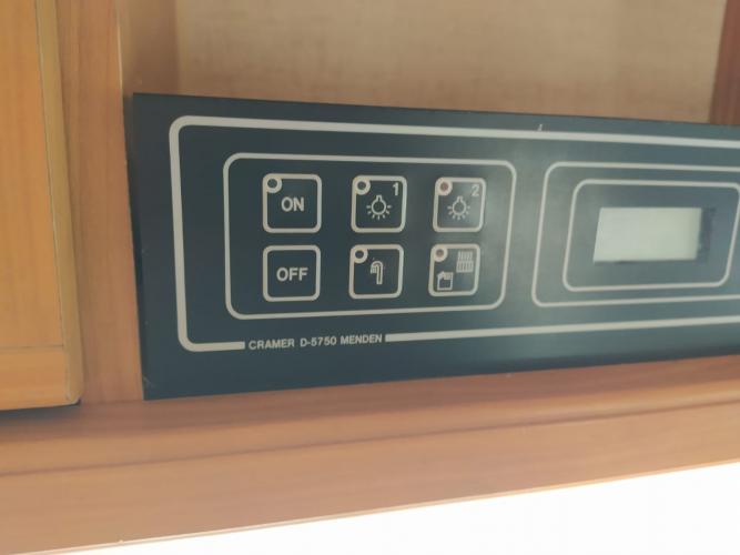

Ciao, a me è successo che di questa centralina è rimasto schiacciato il tasto off e non riesco a disincastrarlo. Questo fa sì che non si accende l ON.
è già capitato a qualcuno? Come si fa? Avete mai aperto questo pannello?
13/09/2006 5864
Inserito il 05/02/2024 alle: 12:22:23
In risposta al messaggio di santosubito del 05/02/2024 alle 10:06:21
Ciao, a me è successo che di questa centralina è rimasto schiacciato il tasto off e non riesco a disincastrarlo. Questo fa sì che non si accende l ON. è già capitato a qualcuno? Come si fa? Avete mai aperto questo pannello?
Se il tasto è quello classico potresti tentare di sboccarlo usando un po di spray svitol a volte funziona.
