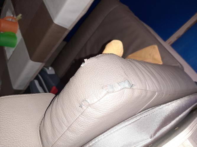

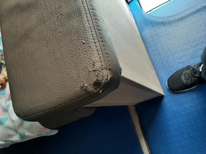

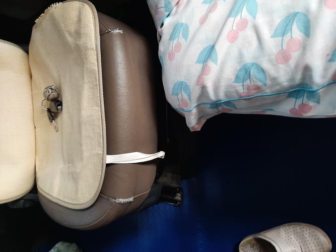

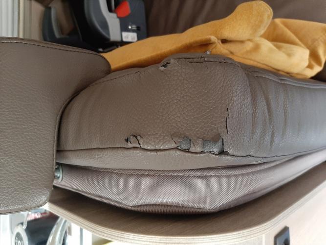

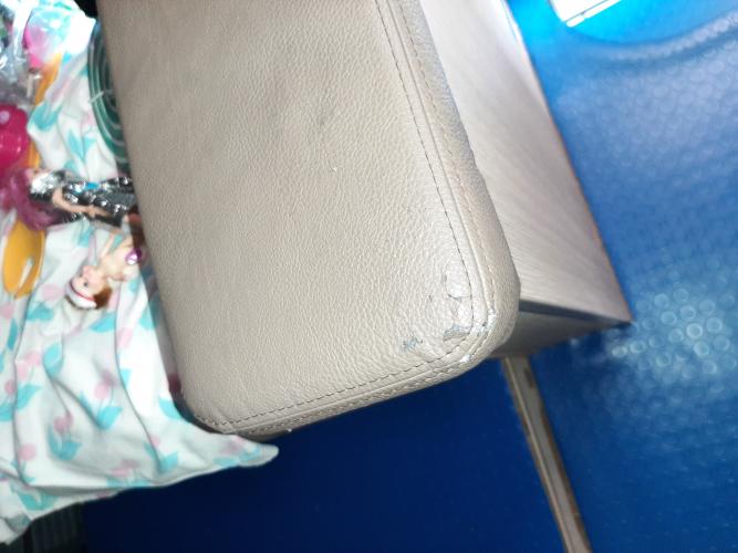

Salve a tutti. Sono proprietario di un Burstner ixeo 55 edition anno 2014 e da circa 3 anni la tappezzeria ha incominciato a sfaldarsi di brutto. Casa madre contattata ma mi hanno congedato dando la colpa al calore ed esposizione solare. Premetto che il camper è rimessato coperto ed ha 18000kilometri. Qualcun'altro ha avuto gli stessi problemi?
Secondo Burstner è  una cosa normale, e sto parlando di casa madre germani!
20210404_120059.jpg20210404_120018.jpg20210404_120012.jpg20210404_120004.jpg20210404_115957.jpg20210404_115902.jpg20210404_115858.jpg
Grazie a tutti per l'attenzione!

BUONASERA;
questa e la fine che fa la ecopelle che viene proposta come rivestimento della cellula.
sul  camper GIOTTI di mio cognato ha fatto la stessa fine, come giustificazione hanno detto che era una novità e non si sapeva il risultato con il tempo.
morale sembra un camper dei zingari, il camper è del 2011 e sono già 5 anni che è ridotto cosi
saluti

Non dovrebbe capitare certamente, ma certo dopo 8 anni non interverranno in garanzia. Mi sa che l unica è andare da un bravo tappezziere e fare fare delle fodere in tessuto. Ma la spesa non sarà modesta.
Daltronde così sarebbe anche difficile venderlo.
Se quella del sole la avessero detta a me, poi ci sarebbe stato un Tedesco con un occhio nero laugh

BUONASERA; questa e la fine che fa la ecopelle che viene proposta come rivestimento della cellula. sul  camper GIOTTI di mio cognato ha fatto la stessa fine, come giustificazione hanno detto che era una novità e non si sapeva il risultato con il tempo. morale sembra un camper dei zingari, il camper è del 2011 e sono già 5 anni che è ridotto cosi saluti Giorgio
Grazie per la risposta.
mi sono rivolto alla ditta dove il primo proprietario ha acquistato il camper che si è momentaneamente interessato. Linea 80 di Venezia.
Vediamo che succede. I Tedeschi se ne sono fregati altamente.

Non dovrebbe capitare certamente, ma certo dopo 8 anni non interverranno in garanzia. Mi sa che l unica è andare da un bravo tappezziere e fare fare delle fodere in tessuto. Ma la spesa non sarà modesta. Daltronde così sarebbe anche difficile venderlo. Se quella del sole la avessero detta a me, poi ci sarebbe stato un Tedesco con un occhio nero
Grazie per la risposta. Ad oggi le condizioni sono peggiorate rispetto a questefoto
Inserito il 17/09/2021 alle: 15:48:33
In risposta al messaggio di Vimax69 del 17/09/2021 alle 09:35:43
Mah, non che ti abbia dato una risposta utile, ma posso dire che mi dispiace dell accaduto e servirà a me e a altri a evitare quel tipo di materiali in futuro, meglio una bella tela robusta anche se meno elegante.

Ecopelle?
un difetto che hanno avuto diversi camper anche più blasonati
Io l’ho fatta mettere anche nel mio, speriamo bene

2 anni fa ho cambiato il divano di casa. Volevo prenderne uno in ecopelle dato che il precedente in vera pelle è durato 13 anni ed era perfetto, nonostante 3 piccoli "vandali" a fargli di tutto.
La commessa del negozio mi ha sconsigliato l'ecopelle proprio per il difetto segnalato. Ho quindi ripiegato su un divano in tessuto.
Quindi, purtroppo, il difetto è noto. Spero che a Grinza non capiti lo stesso.

Anche io ho avuto lo stesso problema con tutti i cuscini delle 2 dinette. Li avevo fatti fare in ecopelle a base PU (poliuretano). Belli da nuovi e confortevoli, ma dopo 8 anni si sono sbriciolati. Ora li ho fatti rifare sempre in ecopelle a base PVC. Mi hanno assicurato che dureranno molto di più. Vedremo. Quello che rilevo per ora è che non sono confortevoli...Alla pelle ci assomigliano veramente poco. Sono più indicati per le barche...

Con il vinile ho chiuso! Mi faccio rivestire tutto in Alcantara. Sicuramente durerà più a lungo. Vediamo quanto mi chiedono! Però,  non capisco perché sul camper il vinile mi è durato così poco mentre ho visto vinile che ha quasi 40 anni ed è ancora integro! Forse perché non lo facevano i cinesi!?
Inserito il 20/09/2021 alle: 08:26:52
Io ti consiglio la microfibra più facile da pulire, antimacchia e meno delicata dell'alcantara
È costa decisamente meno

Microfibra? Grazie, terrò in considerazione anche questa soluzione.
Inserito il 20/09/2021 alle: 13:38:34
In risposta al messaggio di Vimax69 del 20/09/2021 alle 13:30:19
sul mio camper, quando lo presi, aveva delle fodere fatte fare in microfibra che al tatto e alla vista è simile all'alcantara, le mie figlie ci hanno versato sopra di tutto e di più, dal latte alla carbonara e pasta al sugo, una passata con uno straccio umido e non rimane nessuna macchia, ovvio che se fai passare del tempo prima di pulire, i liquidi fanno in tempo a penetrare e la macchia rimane.
quest' anno ho cambiato divano, ho preso la microfibra e a detta del venditore, ormai  è difficile vendere divani in tessuto o fintapelle, solo microfibra ( per la sua facilità di pulizia) o pelle
ci sono di diverse trame, simile all'alcantara, con trama pelle di elefante ovitello ( trama più fitta o meno fitta) ed altre
