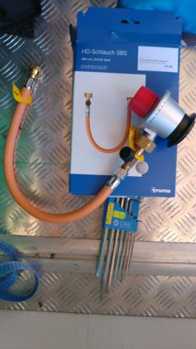

Salve Mario, intendo che ho acquistato la "Lira" qui si chiama cosi', e la valvola per le bombole di qui, ho penato un po' ma alla fine sono riuscito a risolvere.

Se vai su cerca trovi diversi interventi .Comunque un adattatore come vedi sulla foto sopra ci vuole essendo la bombola Spaniola con presa a baionetta ( tipo gardena ). sulla foto vedi una versione con agganciato il tubo alta pressione si riconosce del rubinetto rosso in alto . Se ai un ruduttore lo allaci direttamente al`adattature credo che che in questo casa ci vuole un adattare .
