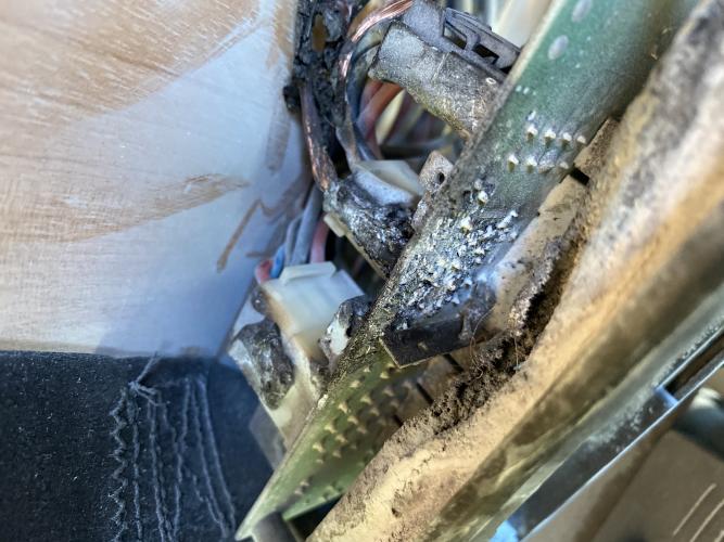

Buongiorno, sul mio Mc Louis Glen 364 G si è bruciata la centralina in cellula (per bruciata intendo proprio incendiata non semplicemente guasta) dovrebbe essere il modello NE 148 S, qualcuno sa dove potrei recuperare lo schema delle connessioni così da poter individuare i cavi delle utenze che erano collegate in modo da collegarle provvisoriamente con un proprio interruttore e fusibile ciascuna?
Questo è quello che rimane della centralina...

Ciao.
al momento sono lontano da casa e sul telefono ho solo il.pdf della ne196, forse i cablaggi sono simili.
Se vuoi mandami il tuo indirizzo mail che te lo invio. Mi spiace per l'accaduto e mi spaventa un po avendo anche io una nordelettronica (mobilvetta) : come è potuto succedere? Avevi forti carichi collegati, modifiche strane all'impianto o altro?
schema delle connessioni così da poter individuare i cavi delle utenze che erano collegate in modo da collegarle provvisoriamente con un proprio interruttore e fusibile ciascuna? Questo è quello che rimane della centralina... Maurizio IW3QVZ CANperista....per caso....
scarica da
qui
un file compresso che ho preparato. Ci sono tre manuali che trattano della NE148-185, tra le quali la NE148S
e buon lavoro.
Se ti serve qualche dritta scrivi pure su questo topic.
Renzo
PS rivedendo la foto che hai messo, ho l'impressione che non sia una NE148 ma una NE129. Comunque nel dubbio c'e' anche
questa

Grazie a tutti per le risposte, innanzitutto effettivamente è una NE 129, oggi ho contattato la Nordelettronica e sono riusciti a risalire al modello corretto e mi hanno inviato via mail il manuale.
Si sono bruciati i cavi di alimentazione del frigorifero, in viaggio avevo acceso solo il frigorifero appunto e null'altro, io non ho fatto grosse modifiche se non l'installazione del pannello solare (ma l'impianto c'era già ho solo collegato il regolatore e sostituito i cavi che dal pannello arrivavano al regolatore perchè quelli che c'erano mi sembravano sottodimensionati) anche se il camper ha avuto diversi proprietari prima di me e con certezza non posso sapere cosa è stato fatto anche se all'apparenza non mi sembra di notare nessun "accrocco strano"...
Recentemente sono stati fatti grossi lavori di saldatura al telaio e sulle prime temevo possa essersi danneggiato qualche cavo ma ho testato una per una tutte le cabalture e non ci sono cortocircuiti.
Ora ho smontato il frigo per farlo controllare non si sa mai...

""" Recentemente sono stati fatti grossi lavori di saldatura al telaio """
Quando si eseguono saldature su strutture metalliche alle quali sono collegate apparecchiature elettroniche in primo luogo si disconnette fisicamente tutto quello che è a massa (centralina motore in primis) poi si tiene la massa della saldatrice il più possibile vicino al punto di saldatura.
Sono state rispettate queste regole basilari?
Ciaowink

 Recentemente sono stati fatti grossi lavori di saldatura al telaio Quando si eseguono saldature su strutture metalliche alle quali sono collegate apparecchiature elettroniche in primo luogo si disconnette fisicamente
tutto quello che è a massa (centralina motore in primis) poi si tiene la massa della saldatrice il più possibile vicino al punto di saldatura. Sono state rispettate queste regole basilari? Ciao
Credo proprio di si, non ho fatto io quel lavoro mi sono affidato ad una carrozzeria che ritengo molto valida.
In fase di preventivo dei lavori da fare, loro stessi hanno precisato che avrebbero messo in protezione l'impianto elettrico.
Preciso che dopo l'esecuzione di quel lavoro il camper aveva già circolato e l'impianto elettrico era stato parzialmente utilizzato(luci, turbovent, pompa dell'acqua) e non si erano verificati problemi.
