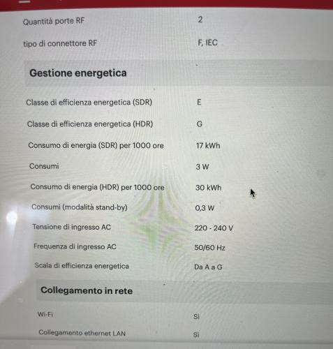

Su un’altra televisione c’è scritto quanto segue:
 ‘consumo per 1000h: 30KHW’ per sapere quanto mi consuma all’ora, che calcolo devo fare?
perché sul consumo c’è scritto 3 watt, ma ne dubito sia realmente così… sempre a 220volt…
allego24322094-7558-4EF2-9CFE-E3CAC4BAD3CB.jpeg una foto

Non contano i mAh perchè sono riferiti alla tensione della batteria, contano i Wh quindi fai 88/32 e poi togli un 10% per le conversioni.
Dura circa un paio d'ore.
l'altra tv fai questo calcolo: 30kWh/1000 che sono 30000W/1000 che sono 30W

mi chiedo quel 3Watt a cosa si riferisce , forse un errore? Boh

Grazie mille, inizio a capirci un po’ :) grazie grazie  mi chiedo quel 3Watt a cosa si riferisce , forse un errore? Boh
Grazie per aver ringraziato, non tutti se ne preoccupano e fa piacere :)
Chi lo sa quei 3W, i numeri sono incoerenti.
Volt * Amp=Watt
Volt = R * Amp,
Wh/h = W
Ah/h = Amp
combinando queste decodifichi tutto da solo.
Potresti comprare una pinza amperometrica DC da pochi euro e misurare direttamente, fai prima e meglio. di solito puoi misuraci anche le tensioni quindi in camper torna utile averne una.
