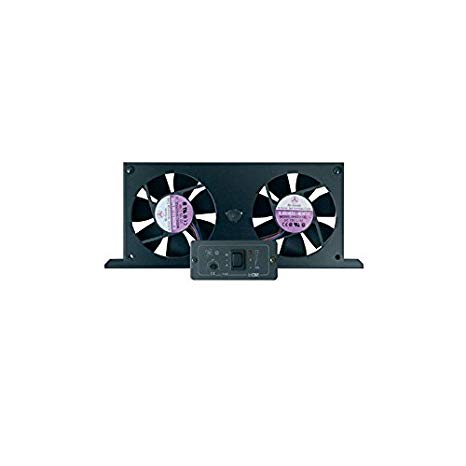

Ebbene si ultimamente mi prudono proprio le mani per quanto riguarda il fare lavori sul mio camper.da poco ho installato una seconda bs e ora voglio risolvere un'altra questione che ora andrò a spiegarvi.
Avendo installato un Webasto(oltre alla Truma di serie) quando lo accendo (essendo le tubazioni unificate a quelle originali della truma per mezzo di un raccordo Y) nella zona sottostante il divani della dinette si va ad accumulare una gran quantità di calore intorno ai 40° forse anche 50° dovuto non a perdite d'aria ma semplicemente al fatto che i tubi si scaldano molto.
Volendo almeno ridurre il calore mi sto accingendo ad installare delle ventole azionate e regolate da un termostato come quelle in foto
Ovviamente oltre alla già presente griglia di areazione presente in corrispondenza della caldaia Truma (dove andrò a posizionare le ventole) ne realizzerò una seconda nella zona batterie da dove entrerà aria "fresca".Ovviamente le ventole hanno lo scopo di creare una corrente d'aria aspirando dall'interno del vano l'aria calda facendo entrare a sua volta aria fresca dall'altra apertura.
Oltre a diminuire le temperature che si vanno a creare in quel vano credo che così facendo migliorerò anche la resa in termini di calore dell'impianto andando a prelevare quel calore accumulato che fino ad oggi ha scaldato solo le batterie e i cuscini della dinette.
Vi aggiornerò presto!

Allora,come da foto potete notare che il lavoro è terminato.Ora rispondendo alle domande e per chiarire i dubbi di chi segue il post questo sistema di ventole essendo concepito per i camini frigo ha un termostato regolabile,e io l'ho impostato intorno ai 35°c facendo sì che raggiunta tale temperatura le ventole si attivano tirando fuori il calore e creando una corrente d'aria sotto il vano dinette,corrente che non è una bufera ovviamente difatti si tratta di due banalissime ventoline da pc con assorbimenti di 0,1Ah.
La slitta dove sono fissate le ventole è fissata tramite viti ad un quadrello di legno anch'esso a sua volta fissato tramite viti alla parete del vano.
Risultato,le ventole non emettono rumori dovuti a vibrazioni o al loro normale funzionamento; l'aria che fuoriesce dalla griglia si aggira sui 30° quindi risulta calda,al disotto di tale temperatura le ventole si arrestano automaticamente.
Concludendo posso dire di aver risolto quello che "per me" era un problema da risolvere anche perchè in quel vano ho installato un duo control per gestire le batterie servizi e leggendo le specifiche il limite massimo di esercizio riportato è di 60°c e prima ero veramente al limite.
