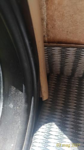

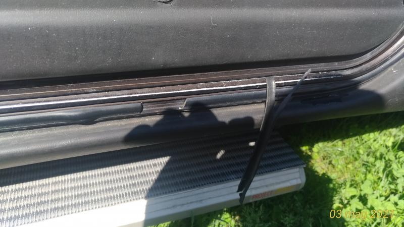

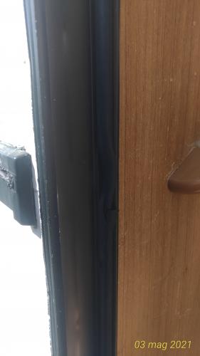

Scusate il ritardo per le foto, ho avuto un piccolo incidente al piede.
Queste sono le foto.
Il camper ha i suoi anni, ma ha avuto un unico proprietario che l'ha tenuto molto bene e rimessato sempre al coperto in capannone per tutti questi anni.
Non dico che sia nuovo, però é ben messo e mi dispiace trascurare certi lavori minori che con il tempo potrebbero accumularsi.
Per questo vorrei sistemarlo.
Grazie mille per la lettura e aiuto. P_20210503_100613_vHDR_On.jpgP_20210503_100618_vHDR_On.jpgP_20210503_100548_vHDR_On.jpgP_20210503_100643_vHDR_On.jpg

Inserito il 03/05/2021 alle: 12:53:09
In risposta al messaggio di Marcut79 del 03/05/2021 alle 10:22:35
Scusate il ritardo per le foto, ho avuto un piccolo incidente al piede. Queste sono le foto.  Il camper ha i suoi anni, ma ha avuto un unico proprietario che l'ha tenuto molto bene e rimessato sempre al coperto in capannone
per tutti questi anni.  Non dico che sia nuovo, però é ben messo e mi dispiace trascurare certi lavori minori che con il tempo potrebbero accumularsi.  Per questo vorrei sistemarlo.  Grazie mille per la lettura e aiuto.
Scusa avevo capito che la guarnizione fosse quella proprio della porta e non della cornice.
A questo punto il mio suggerimento ha meno senso.
Ciao Giò
Il meglio è nemico del bene
13/09/2006 5864
Inserito il 04/05/2021 alle: 12:25:39
Non è questione di rimessaggio al coperto, la gomma è fatta cosi col tempo si screpola e poi si rompe. Li poi c'è un problema è poco protetta sul passaggio, sul mio camper c'è una striscia in metallo che la ripara dal calpestio allungandone la vita.   Per la riparazione visto che è una cosa banale in caso di difficoltà nel ricambio io proverei a sentire anche qualche manutentore di cellule.
