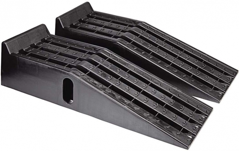

In risposta al messaggio di FioreVin del 18/02/2024 alle 10:10:59
Salve. Vorrei cambiare il serbatoio di recupero sul mio mezzo, perchè al momento monta un 45 litri decisamente troppo piccolo. Sto pensando ad un 80 litri, qualcuno sa dirmi mediamente quanto si spende per il lavoro? so che è un lavoro facile e potrei farlo da me, ma lavorare sotto il mezzo mi è sempre risultato complicato visto il poco spazio...
Con 2 o 4 di queste si alza di oltre 21 cm
e si lavora molto meglio

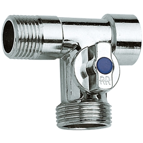

Ma se posizioni lungo il tubo un raccordo a tre vie
quando  apri il rubinetto  scarichi
contemporaneamente i  2 serbatoi

Ma se posizioni lungo il tubo un raccordo a tre vie quando  apri il rubinetto  scarichi contemporaneamente i  2 serbatoi
Mmm sarebbe utile ma penso di non aver capito: il mio tubo che collega i serbatoi delle grigie parte da metà altezza dei serbatoi, se quindi installassi questa T con rubinetto sul tubo scaricherei entrambe ma solo fino a metà...o sbaglio?
