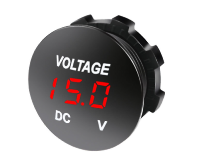

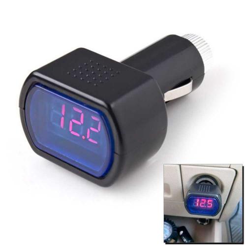

Se non hai nessuna manualità puoi usare uno o due di questi oggetti QUI
Se invece sei in grado di fare un minimo di collegamenti allora vanno bene un paio di questi QUI

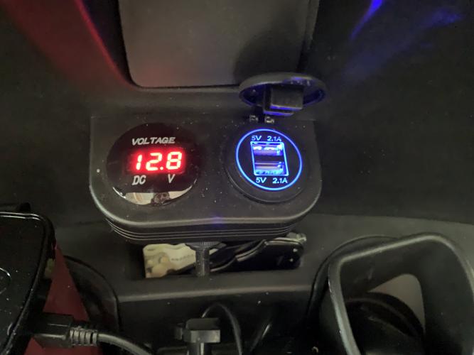

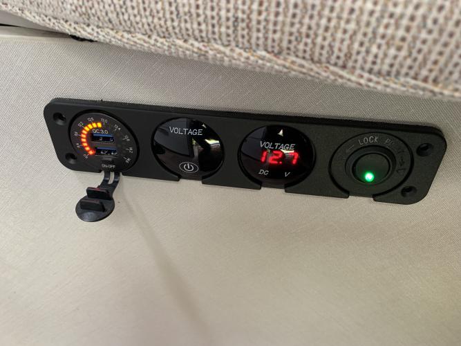

Comunque... io ho due di questi. Uno mi da la lettura di massima della batteria servizi e l'altro della batteria motore.  Sono quasi sempre accesi, anche con il camper in sosta. Il loro consumo è bassissimo e, fatte salve le spiegazioni già date da voi, direi che sono indicativi e ci si può regolare benone per capire lo stato di tensione, e quindi, con i dovuti distinguo, anche lo stato di carica. Quando poi "attivo" il parallelatore (ce l'ho sotto interruttore), lo strumento della batteria motore, mi da automaticamente la tensione sotto la carica con il  parallelatore. Sono strumenti utilissimi, precisi e costano una stupidaggine (Amazon). Se ho tempo, poi vi posto le foto degli alloggiamenti, presi sempre su Amazon.

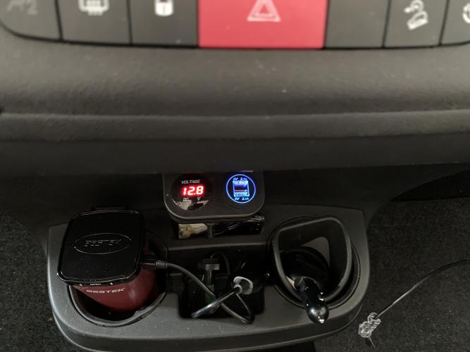

Eccoli sistemati nei portastrumenti... uno è sopra il porta bibite della consol centrale, ed è quello che segna la tensione della batteria motore e del parallelatore (se acceso), l'altro con due dei 4 strumenti, misura la tensione della batteria servizi e la tensione dei pannelli solari prima che arrivi al regolatore.
