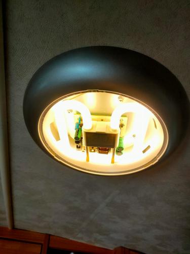

Vorrei anche effettuare il cambio plafoniera che attualmente ha un neon ed è circolare da 26 co qualcosa a led più modernoWhatsApp%20Image%202023-07-31%20at%2015_02_46.jpeg
plafoniera

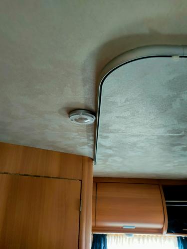

faretto, in questo caso specifico vorrei sostituirlo con qualcosa che si abbini alla plafoniera che andrei a installare ma ho il problema dell'asta della tenda
grazie a tutti in anticipo per i suggerimenti

se guardi sui siti online trovi tutto ciò che ti serve . leva una lampadina e sostituiscila con una a led ,la potenza è da chiedere x  compatibilità di luce fredda / calda  . se invece vuoi sostituire anche il faretto levalo e misura il suo diametro avrai solo l'imbarazzo della scelta . puoi fare strisce che si raccordano ai mobiletti , insomma è solo una questione estetica e cosa vuoi metterci .

Ho la stessa tua intenzione. Il mio camper è del 2004 e devo provare le circoline led in sostituzione ai sistemi al neon a costo contenuto e senza alterare la struttura esistente. Ti aggiorno appena arrivano

Su un vecchio furgonato che aveva le circoline piccol e cicciotte introvabili ed altre alogene ho tolto tutto lì'interno delle plafoniere sostituendolo con i led in rotolo tagliato e giuntato. Risultato eccellente per la quantità di luce e per l'originalità del mezzo mantenuta ;-). Attenzione a sceglierlo della tonalità che preferisci e della potenza adeguata.
