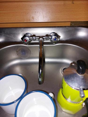

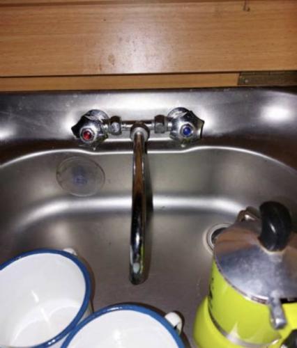

Possiedo un CI Carioca 10 del 1998 e vorrei cambiare il rubinetto della cucina della cellula.
Come si vede dalle foto, quello di fabbrica è molto scomodo in quanto il beccuccio finisce a soli 5cm dal lavello, il che non permette di sfruttarlo bene.
Qualcuno di voi ha mai fatto questo lavoro e ha dei suggerimenti da dirmi? L'ideale forse sarebbe uno di quei rubinetti con tubo estraibile/allungabile in modo da poterlo modulare in base a che io stia lavando piatti o facendo altro.
Grazie mille a tutti! :)

Ciao, quel rubinetto e' esattamente come il mio, nella foto sta abbassato per poter chiudere il coperchio del lavello ma, durante il normale utilizzo va alzato, forse ti si sono stretti troppo i 2 dadi orizzontali tra un rubinetto e l'altro.
Allentali un pochino, svita un pò anche quello della cannula in modo che il beccuccio possa ruotare leggermente per orientarlo  sia verso destra che verso sinistra, se non ricordo male, serve una chiave da 15, forse 17, non utilizzare pinze o robe simili.
Ciro.

Buongiorno Silvio, il rubinetto va bene, deve solo ruotarlo per alzarlo.
Ciro.

Ah non lo sapevo! Grazie mille!
