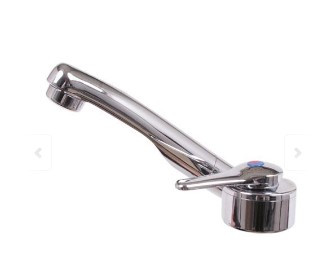

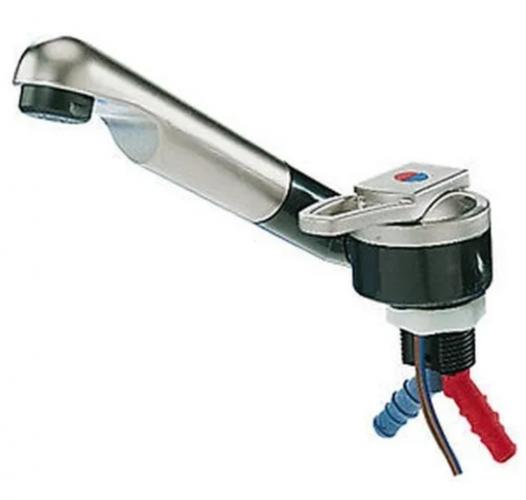

Ad ogni fine vacanza faccio di tutto per svuotare per bene l'impianto e lascio i rubinetti aperti per evitare i danni del gelo.
Nonostante questo tutti gli anni devo sostituire il miscelatore della cucina perchè gocciola acqua.
​​​​Idee su come evitarlo?

23/12/2011 3318
Inserito il 07/07/2024 alle: 15:30:43
In risposta al messaggio di nugget del 07/07/2024 alle 13:02:31
Quindi secondo te è il gelo la causa?
Ho lo stesso problema, cambiato quel rubinetto 2 volte in 3 anni.
Non ho mai avuto problemi con rubinetti di altro tipo, ho avuto tre camper diversi e solo questo rubinetto si rompe durante l'inverno.
Sempre fatto lo svuotamento, su quel rubinetto smonto il beccuccio finale e soffio per fare uscire ogni residuo.
Per di più non è possibile sostituire la cartuccia e, ad oggi non ho trovato nulla con misure che mi consentano di sostituirlo con un altro modello, questo è particolarmente piatto, si piega e rimane chiuso sotto il cristallo.
Sono nelle stesse tue condizioni, dove vivo l'inverno è rigido e si va sotto zero spessissimo.
Ho pensato di togliere il cristallo e mettere un pannello in plexiglas scuro, sagomato nella zona del rubinetto in modo da poterne montare uno diverso.

23/12/2011 3318
Inserito il 07/07/2024 alle: 15:37:41
In risposta al messaggio di ecostar del 07/07/2024 alle 15:31:22
Certo , per quel poco che lo usi anche se fosse di bassissima quaità e bassissima affidabilità la sua durata non può essere di pochi mesi tipo usa e getta quindi il gelo o meglio inizio di gelata è la prima causa di una deformazione interna e se la gelata fosse di quelle toste il mix si aprirebbe
Nel mio caso si crepa, una piccola crepa difficile da vedere ad occhio nudo, nella zona degli innesti dei due tubi.
Nell'ultimo che ho cambiato ho provato a rinforzare la zona con del lamierino di rame tenuto dal del silicone...adesso c'è solo da aspettare l'inverno.

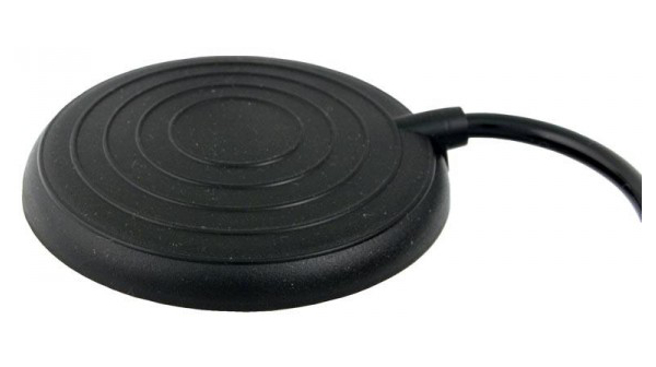

Inserito il 08/07/2024 alle: 10:38:51
In risposta al messaggio di franco49tn del 08/07/2024 alle 09:17:28
Avevo pensato anche io al Te lo stavo per scrivere Unica soluzione  , oltre a scollegare la pompa. Poi il Mio PEDALINO consente di montare quaksiasi rubinetto senza MICRO ! E risparmiare più del 50% di acqua.
Ciao Franco, una domanda con riferimento al tuo impianto, che trovo estremamente funzionale, d'uso comune sulle barche di una volta, prima  che l'aggettivo "lusso" venisse  aaccomunato alle barche ed ora ai camper, al fine di portare sempre maggiori masse di persone senza capacità esperienza e passione ad acquistare questi beni.
Sul van ho  impianto con pompa sommersa, quindi penso che un dispositivo semplice come l'acquastop non possa funzionare, giusto?
Secondo te sarebbe invece sufficiente intercettare il filo del microinteruttore del miscelatore portandolo ad un interuttore a pedale come il tuo?
Furio

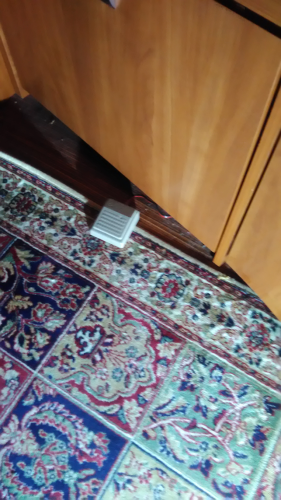

24/01/2008 10512
Inserito il 08/07/2024 alle: 10:58:59
In risposta al messaggio di Furio59 del 08/07/2024 alle 10:38:51
Ciao Franco, una domanda con riferimento al tuo impianto, che trovo estremamente funzionale, d'uso comune sulle barche di una volta, prima  che l'aggettivo lusso venisse  aaccomunato alle barche ed ora ai camper, al fine
di portare sempre maggiori masse di persone senza capacità esperienza e passione ad acquistare questi beni. Sul van ho  impianto con pompa sommersa, quindi penso che un dispositivo semplice come l'acquastop non possa funzionare, giusto? Secondo te sarebbe invece sufficiente intercettare il filo del microinteruttore del miscelatore portandolo ad un interuttore a pedale come il tuo?
Certamente ,con la pompa sommersa è semplicissimo
Solo inrecettare il cavo e collegarlo al pedalino.
Non serve più il Acquastop.
Puoi collegare i due fili al pedalino
oppure lasciandio anche il micro al rubinetto
tagliarne uno e collegare i due capi al pedanino.
Mentre con la pompa a pressostato occorre un relè
e fare tutti i cavi nei vari punti.
Pedalino che in docci a si puà mettere impermeabile/stagno  come in barca
Questo è uno dei miei tre , con corrugato e posso spostarlo dove è più comodo
senza forare il pavimento !
