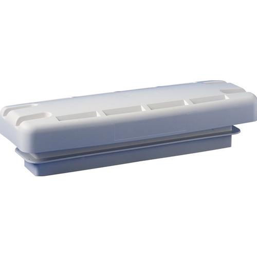

chiedevo se qualcuno di voi ha dovuto sostituire la copertura del camino a tetto del frigo RM6505 Dometic. Sul mio Arca del 2003 la plastica è marcia. Ho visto in commercio due misure simili. ( 50,7x8,7) e (51x9,5 SportMagenta). Quale si potrà montare su un mezzo ARCA del 2003, in  sostituzione di quello originale?  Non conosco misure del foro. Dovrei smontarlo ma essendo marcio si spacca e non  volevo farlo senza avere il nuovo!
Per il montaggio è meglio mettere anche il therostat? Oltre al silicone? (Sikaflex 521?)

se lo scarico fumi e scarico aria del frigo sul tuo mezzo sono a tetto sicuramente ci sarà un terminale tipo americano come quello sotto raffigurato
se così fosse quello sarebbe il miglior sistema in assoluto e spesso non necessita di ventoline aggiunte , per le misure anche se la plastica fosse cotta a mio parere con un po di pazienza riesci a toglierlo intero e prendere le misure della apertura , quelle misure ti servono altrimenti saresti nelle tolle , volendo potresti misurare dall'interno cellula ma dovrai accedere all'interno di quel cavedio magari smontando qualche pensile o quello che c'è sopra al frigo

si ,il terminale è proprio quello in  figura. Purtroppo sono certo che se provo a toglierlo, la plastica si romperebbe e rimmarrei fermo col mezzo fino all'arrivo del ricambio. Sempre che poi riesca a trovare  quello con le misure giuste.
Pensavo/speravo che ci fosse una certa standardizzazione della ricambistica, anche nel corso degli anni!
Ma secondo te  comunque il therostat va messo?

il terostat è sempre meglio metterlo e per fare in modo che poi non sbordi per fermare la sbordatura bisogne applicare esternamente un sigillante per esterni anti UV , secondo mè le misure del foro potresti prenderle misurando la parte inferiore esterna del terminale poi dalle misure rilevate togli mezzo centimetro in larghezza e lunghezza

spero comunque che sia di più di mezzo cm... perchèho già misurato la base del terminale ed è 60x14
e il terminale nuovo dicono che è per fori di 51 x 9,5

probabilmente hai misurato anche la sporgenza del labbro di appoggio , prova a misurare appena sopra alla base di appoggio subito sotto alla cupola di copertura  poi togli lo spessore della plastica e dovresti avvicinarti alla misura del foro  , tuttavia se il nuovo terminale è per fori da 51 x 9.5 cm temo sia piccolo , bisognerebbe sapere la sporgenza del labbro di appoggio e se lo stesso labbro coprisse il foro di almeno mezzo cm su tutto il perimetro andrebbe ancora bene

si esatto, ho misurato il perimetro max esterno. (labbro di appoggio) proverò a misurare come dici tu.... comunque grazie infinite!

ok perfetto , comunque se il nuovo terminale fosse per fori più piccoli direi che per allargare la parte dove entra nel foro a tetto non sarebbe un gran problema e con dei profilati a L incollati si allarga quanto basta

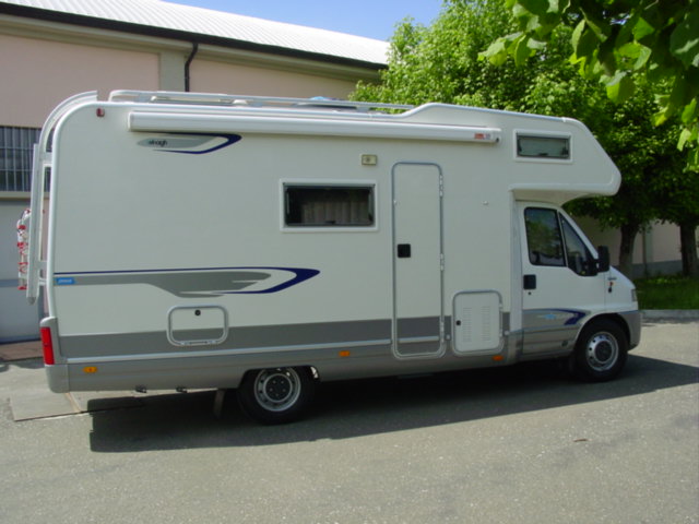

ho avuto un camper (Elnagh elnastar 2005 del 2000) con quel sistema di scarico a tetto e il frigo RM 4505 su quel camper è stato quello con miglior resa senza necessità di ventoline aggiunte
se copi e allarghi la foto lato sportello ispezione retro frigo in coda intravedi a tetto il terminale di scarico , in quel caso il terminale rettangolare era solo per espulsione aria e per l'espulsione fumi vicino al terminale aria c'era il classico fungo a se stante , penso sia uguale anche sul tuo Arca
ho postato la foto di un mio ex camper per farti capire che il fungo a tetto che dici essere per il forno è molto probabile che non è lo scarico del forno ma del frigo
