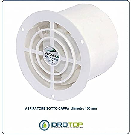

24/01/2008 10512
Inserito il 30/04/2020 alle: 20:37:14
Anni fa ,sul Mobilvetta che ne era sprovvisto
avevo montato un simile aspiratore a 12 volt
da circa 15-20 euro
Fatto foro nel mobiletto e tubo a soffitto con altro foro a tetto.
Non è necessario filtro o altro dato che non farai "fritture" tutti i giorni
come a casa e pensandoci nemmeno il Turbovent ha filtri e altro.
Per oltre 10 anni ha funzionato alla grande e poi venduto funziona ancora.
