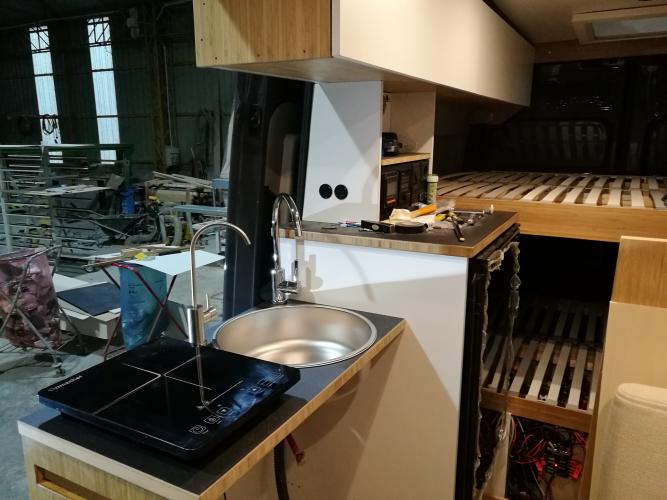

la roulotte dei miei genitori (a dire il vero non si è poi viaggiato molto, essendo sempre stati in un solo campeggio a vacanza) e in tenda. E proprio con la vacanza di quest’anno, in tenda, è arrivata l’illuminazione, vedendo un piccolo Ducato con il tetto rialzato dell’anteguerra (di cui mi sono innamorato): perché non un camper?! La risposta è presto arrivata: perché costa una fucilata! Dopo aver cercato per giorni un qualcosa di fattibile che facesse al caso mio, ero quasi tentato di gettare la spugna quando... Ecco la seconda illuminazione: Perché non costruirlo?! Quello che segue, è il progetto dopo due miei mesi di vita spesi per esso. Mesi in cui ho scoperto il vostro fantastico mondo. Ve lo presento chiedendovi scusa a priori per le ingenuità/errori/orrori che sono sicuro vi sono all’interno. E per lo stesso motivo, lo faccio prima che questo inizi. Vi chiedo quindi un favore immenso: quello di dire la vostra su quello che vorrei fare/ho fatto. Ormai vi leggo da settimane, e alcuni di voi hanno un’esperienza che potrebbe rivelarsi fondamentale in tutto ciò. Quindi grazie in anticipo. Vorrei che il tutto, postando aggiornamenti in questo thread con l’avanzare del progetto, possa essere usato in futuro da persone che hanno lo stesso mio sogno. Di informazioni su internet ce ne sono tante, ma quello che ho notato è che molte sono date più per apparire sui social network, che per la voglia di confronti tecnici. Bene, partiamo (questo primo post sarà solamente un’infarinatura, entrerò nello specifico con i successivi, elencando man mano tutti i componenti che vorrei montare e chiedendovi taaaaanti consigli). Caratteristiche: Agilità, indipendenza e possibilità di utilizzarlo tutto l’anno. Il progetto è stato pensato per un camper di 2 PERSONE (anche se cercherò di omologarlo per 4). L’idea è quella di comprare un furgone, allestirlo ed omologarlo camper. Il tutto, purtroppo, non è possibile farlo in Italia (o almeno lo rendono così complicato e assurdo, da non essere fattibile). Sarà quindi comprato in Germania e mantenuto come veicolo tedesco durante tutto il periodo d’allestimento (che sarà fatto da me, il mio babbo e la mia ragazza). Poi verrà trasformato camper e solo successivamente immatricolato in Italia. Nel caso dovessi riuscirci, spiegherò per filo e per segno come fare. Furgonato L2H2. Come ben saprete, i più adatti all’impiego di Camper sono Ducato, Boxer e Jumper (identici tra loro, se non per le motorizzazioni). Il tutto per le dimensioni del cassone, che è praticamente un rettangolo (a differenza di quasi tutti gli altri brand). Se riesco, vorrei prendere un x290. Anno intorno al 2014. Sarà quindi passo medio, con lunghezza complessiva 540. Nonostante per il mercato dell’usato a livello di prezzo non ci sia differenza con un L3H2 (o L4H2), come ho già detto deve essere agile. Esagero nell’attribuire poca agilità ad un furgonato L3H2 passo lungo? Ditemi voi. Coibentazione: Leggendo molto in giro, sono arrivato a questa conclusione (in successione dall’esterno verso l’interno): Polistilene (XPS) dove più possibile aderente alle pareti. Schiuma espansa un po’ ovunque per arrivare nei mille punti nascosti dello scheletro di un furgone ed eliminare il più possibile i ponti termici. Materiale riflettente così da isolare termicamente. Pareti in legno, che oltre a isolare fungerebbe da supporto per i mobili.Ritenete il tutto valido? Disposizione: Sarà quella classica di un furgonato, con il letto posteriore, bagno e cucina ai lati opposti tra di loro, dinette e sedili frontali girevoli. Impianto elettrico: 2x pannello solare ECO-WORTHY da 150w l’uno, monocristallino e collegati in parallelo tra loro (ho letto tantissimo riguardo la serie o il parallelo, e sono ancora più confuso rispetto l’inizio). Regolatore di carica MPPT EPEVER 30 A, con display remoto. 2x 150 Ah batterie AGM, in parallelo tra loro naturalmente (Ancora da decidere la marca) Caricabatterie 30 A (Ancora da decidere la marca) Inverter EDECOA 2kw onda pura Monitor batterie che funge da Voltmetro e Amperometro. C’è il Victron Energy, ma costa una fucilata. Avete qualcosa da consigliarmi, di buona qualità?Questi sono i principali componenti, scriverò gli altri in un secondo momento. Attualmente non ho contemplato la ricarica delle batterie tramite alternatore. Con un impinato del genere, è un errore non farlo? Voi che avete esperienza, ritenete faccia la differenza? Nella mia ignoranza, la ritengo una complicazione ed un costo ingiustificato. L’idea è quella dell’indipendenza, quindi vorrei che la luce del sole fosse l’unica fonte di sostentamento per le batterie. Vorrei fare campeggio in libera più possibile. Una follia con un impianto del genere? Ditemi voi, io mi sono basato solamente sulla teoria. Non abbiamo necessità di tv e cose strane. Cosa ne pensate? Impianto idrico: Ho pensato ad un serbatoio da 150 litri all’interno del camper per le acque chiare ed uno da 100 da mettere sotto il camper, quindi fuori, per le grigie. Non mi sono ancora informato sulla coibentazione di quello esterno, ma vorrei effettuarla. Il WC, lo vorrei con cassetta estraibile dall’esterno. Ho visto che costano tantissimi soldi. Avete qualche consiglio? Non deve essere grande, visto che il bagno non lo sarà. Graziee Come autonomia per due persone, di quanti giorni stiamo parlando dell’impianto acqua attuale? Per la pompa acqua, pensavo ad una Fiamma Aqua F. Cucina: Fornello sicuramente a gas. Devo ancora informarmi bene sull’omologazione dell’impinato del gas, ma pensavo ad un piano cottura 2 fuochi combinato con il lavello: uno Smev 9722r. Per il frigorifero, assolutamente a compressore. Stavo guardando un Vitrifrigo da 39lt (i litri sono vincolati dal prezzo). Conoscete qualcosa di altrettando valido, dalle dimensioni contenute, ad un prezzo più umano? Areazione/finestre: Ci saranno due oblò sul tetto, con ventola integrata per creare una piccola corrente nei momenti della giornata più caldi. Le finestre pensavo di prevederne una sul portellone scorrevole laterale, un’altra su una delle due porte posteriori, una in bagno, un’altra dove c’è la dinette. Sono troppe? Sarebbero tutte a compasso. Riscaldamento cellula/acqua: E’ proprio questo forum ad avermi fatto scoprire il Thermo Top. Così da sfruttare il diesel del serbatoio e tenere solamente i fornelli a gas. L’intenzione è di montarne uno esterno (naturalmente Luca, grazie) e andare a creare un circuito per il riscaldamento della cellulare tramite radiatori Alde con ventoline del computer per la diffusione del calore (il sogno sarebbe gestite da Arduino) e dell’acqua contenuta nel boiler marino. Naturalmente i due circuiti escludibili tramite elettrovalvole. Ho tantissime domande a riguardo, ma vi espongo le più importanti (scusate se vi affliggo con tutti questi quesiti): Due radiatori Alde, basterebbero per riscaldare una cellula di un furgonato 540? Tenendo però conto che l’intenzione non è quella di andare ad inserire l’impianto acqua motore nel circuito, quindi niente aria calda dalle bocchette della cabina (la ritenete una cosa stupida non farlo?). Quale boiler Marino scegliere. Quale marca? Con quale resistenza al suo interno, nel caso fossi connesso alla rete 220v?  Preoccupazioni: Quello che più mi preoccupa, è la lavorazione del legno per creare i mobili. Non sono per nulla esperto in materia (non che in altro lo sia). Ho iniziato a vedermi video di come diventare falegnami fai da te, e la cosa fa già ridere così. L’idea generale è quella di avere componenti di qualità, non volendomi poi trovare a sostituirli dopo poco tempo. Chi più spende, meno spende (ridicolo detto da uno che vuole tirare fuori un camper da un furgone, senza la minima esperienza). Innanzitutto, grazie per solo aver letto tutte le cavolate che ho scritto. Grazie mille per eventuali consigli, provocazioni, domande. Luca Neglio occhi della gente si vede quello che vedranno, non quello che hanno visto. Baricco
Buongiorno Luca, complimenti per la descrizione che hai fatto e per il tuo entusiasmo, tieni duro e non farti influenzare dai
tanti tutori della legalità che forse ti risponderanno/attaccheranno qui sul forum.
Da come sei partito ti dico che si può fare.
Secondo me la manovrabilità del Ducato da 6 mt rimane buona ed ovviamente hai quei 60 cm in più che ti danno la possibilità di installare un letto longitudinale.
L'omologazione per 2 o 4 persone non è proprio la stessa cosa, hai il costo del supporto sedile omologato, il peso ed il vincolo di averlo tra i piedi nella solita posizione,questo limita molto la fantasia nel realizzare l'allestimento.
Il mio Van è un 4 posti viaggio e letto, se non avessi questa necessità avrei fatto di sicuro un'altra disposizione.
Per quanto riguarda il bagno, ho optato per non metterci la finestra ma solo un oblò di ventilazione, questa soluzione c'è l'ho
sul camper attuale e ti permette di avere più superficie disponibile sulle pareti, poi c'è questa credenza che nel van si debba usare la finestra per far uscire il flessibile della doccia.
Personalmente lho installato una anche dietro e la userò con i portelloni aperti.
Il WC è un accessorio molto costoso, per non forare ulteriormente la carrozzeria (avrei dovuto tagliare anche il longherone strutturale) ho posizionato la tazza in modo da sfilare la cassetta verso l'interno del Van, soluzione molto economica che ti consiglio è il Portapotti mobile, da togliere quando fai la doccia.
Ottima l'idea dei due ventilatori da tetto, io ho installato anteriormente un oblò da 50x70, con quello che ho speso avrei preso due Maxxfan.
Impianto elettrico, premetto di non essere molto ferrato in materia, mi sembra tutto esatto quello che hai detto tranne il discorso del controllo batterie, il display dell'Eppever fa già questa funzione.
Anche io ho il fotovoltaico, ma ho anche collegato l'alternatore, non sono stanziale e preferisco il nord Europa, quindi non posso contare solo sui pannelli.
Oltretutto ho la piastra ad induzione con inverter da 2000 W.
Batteria al litio da 300 A, risparmio lo spazio per la bombola ed ho evitato il problema del collaudo impianto gas che il TUV richiede.
Secondo me il boiler nautico è un'ottima soluzione ma collegato al circuito di raffreddamento motore, a fine viaggio ti trovi l'acqua già calda, magari 20/25 lt.
In merito al thermo top qui si è parlato molto, sicuramente ottimo il riscaldamento a convettori, ma pesante e poco modulabile,
infatti questo riscaldatore è troppo esuberante per un mezzo così piccolo, rischieresti di avere continui spegnimenti e successive accensioni con dispendio di energia elettrica.
Da prendere in considerazione il clone cinese della Truma, trovi una discussione qui sul forum.
La lavorazione del legno non ha grossi problemi, certo dipende da che tipo e livello di finitura vuoi ottenere, pensi di usare multistrati di pioppo nobilitato? oppure tavole grezze da rifinire?
Un' ultima cosa, controlla molto bene i pesi di ciò che carichi, non esagerare.
Proprio ieri ho iniziato le pratiche di omologazione, con 20 lt di acqua, metà serbatoi gasolio ed io a bordo sono arrivato
a 31 q.li, da tenere presente che ho il tendalino e FV già installato, ruota di scorta , un matrimoniale basculante elettrico ed il telaio del sedile omologato che sono molto pesanti, oltre alla meccanica 4x4.
Dimenticavo il Frigo, anche io ho un Vitri, molto semplice senza elettronica, leggero e soprattutto con compressore esterno
che non riduce il volume interno e ti permette di posizionarlo in una zona ben ventilata.
Secondo me un 39 Lt è moooolto piccolo, se vuoi stare fuori più giorni il volume del frigo è importante.
Spero di aver risposto a tutti i tuoi quesiti.

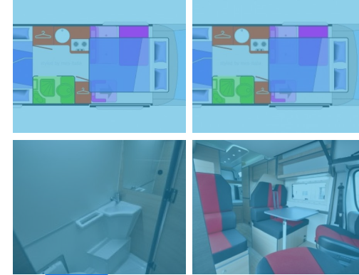

la differenza tra 540 e 599 è enorme nel passo, 3,40m il 540 contro 4m nel 599
se l'agilità è la tua priorità scarta il 599
se lo spazio interno è la tua priorità nel 540 considera una pianta con letto basculante e bagno in coda
oppure il 599
per ispirazione sulle piante puoi guardare il sito di isere-evasion che ne propone davvero tante e diverse (ringrazio chi sul forum mi ha fatto conoscere questa ditta)
