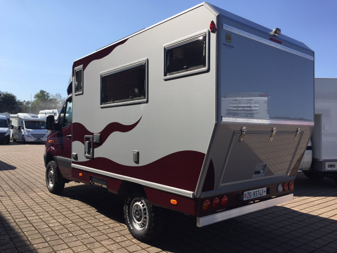

Mi era sfuggita completamente questa discussione. Marco, complimenti ed in bocca al lupo per questa nuova avventura. Mi sono letto il thread tutto d'un fiato ed è pieno di spunti molto interessanti! Parecchi anni fa conobbi
una coppia di Merano che aveva attrezzato un mezzo dalla Campertre per fare le traversate nel deserto, e la base era come la tua (ma ancora più rialzato). Anche loro erano contentissimi del loro motore analogico che era stato riparato in qualsiasi parte del globo da qualsiasi meccanico (avevano girato molto l'estremo oriente ed il sud america). Quindi concordo sulla manutenzione semplicissima ed affidabilità estrema, ma non so se sarei capace di rinunciare alle comodità (intese come accessori), comfort e prestazioni dei mezzi moderni. Veramente una scelta controcorrente, chapeau!
Comodità moderne?
Una centralina che all'improvviso mi manda un veicolo a 15 km/h, in galleria sull'autostrada, perchè un sensore ha rilevato un maggior inquinamento causato dall'EGR, effettivamente è una comodità alla quale è difficile rinunciare sad
Verdrò di sopravvivere wink
Ma non voglio mica avventurarmi nel deserto, mi basta girellare, in sicurezza, per le nostre stradine sulle Alpi o sull'Appennino.
Impanranarsi, non poter fare manovra con un brontocamper o essere abbandonato da accessori complicatissimi mi rovinerebbe la vacanza.

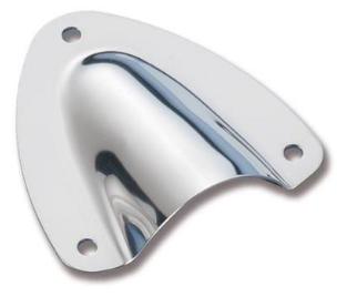

Lo scarico dell'aspiratore in bagno sarà sulla fiancata, coperto da un accessorio nautico inox fatto a conchiglia messo in verticale con l'apertura verso il basso (più rete inox anti insetto).
Dentro metterò un vecchio ventilatore tangenziale dove ho installato un motore a 12 volt abbastanza potente.
Troppo potente no, altrimenti estrae cativi odori dalla tazza del WC
Un coprisfiato identico, sempre sulla fiancata in alto tra le due finestre del lato sinistro, sarà collegato ad un piccolo ventilatore e un filtro automobilistico (Panda?) che immetterà aria filtrata all'interno.
Non ho intenzione di forare il tetto, altrimenti con la neve sarebbe un problema, e cerco di comprare solo accessori nautici inox, decisamente più carini di quelli per i camper.
Come estetica non c'è paragone.

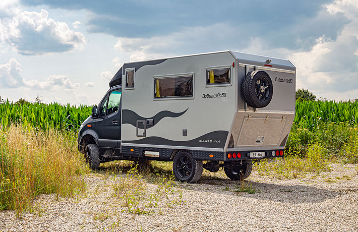

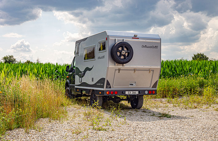

Intendi QUESTO tipo di guida?
Lo usa anche la BIMOBIL per il retro del mezzo e fissare una o due ruote di scorta a seconda della necessità, usando un telaietto per fissare la ruota alla guida.
stessa cosa vorrei fare io quando e se prenderò il furgonato, fissare due guide uguali orrizzontali sui portelloni posteriori, sopra e sotto al finestrino del portellone, e quindi a sinistra mettere la ruota di scorta, e a destra, ma solo quando serve, un Box in alluminio mandorlato per esempio per un generatore o tanica di gasolio etc...
Mi sembra un sistema modulare e adattabile al bisogno in maniera rapida.

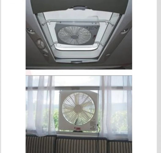

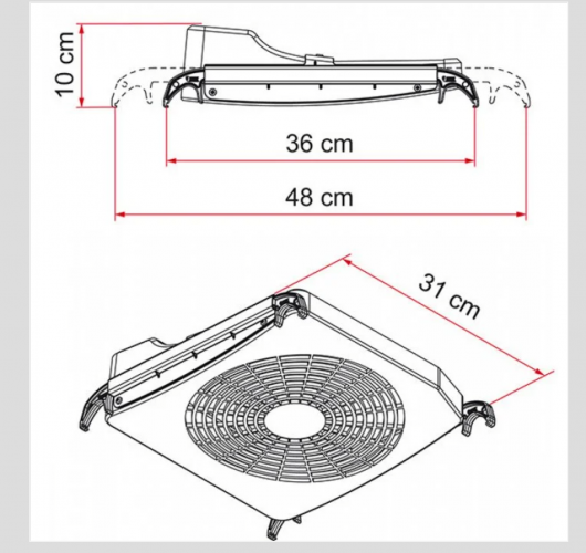

Per il turbovent ci sono staffe per renderlo asportabile. Anche con un 50x70. E utilizzabile pure in verticale.
 con misure così pensi se fartele o comprarle
Poi ormai su amazon esistano tanti ventilatori 12v con ottime potenze a batterie, che si ricaricano ogni 2gg..o con un powerpack per renderli semi eterni!

Per il turbovent ci sono staffe per renderlo asportabile. Anche con un 50x70. E utilizzabile pure in verticale.  con misure così pensi se fartele o comprarle Poi ormai su amazon esistano tanti ventilatori 12v con ottime potenze a batterie, che si ricaricano ogni 2gg..o con un powerpack per renderli semi eterni!
Non sapevo che esistessero delle staffe già pronte, mi ero rassegnato a farmi da solo i supporti per un turbovent da applicare al 50x70.
Però preferirei avere un rettangolo di 50x70 di policarbonato con in mezzo un buco di 40x40 col ventilatore, credo che l'aria che rimane intorno vanifichi l'aspirazione forzata, forse è meglio tappare...

Non sapevo che esistessero delle staffe già pronte, mi ero rassegnato a farmi da solo i supporti per un turbovent da applicare al 50x70. Però preferirei avere un rettangolo di 50x70 di policarbonato con in mezzo un buco di 40x40 col ventilatore, credo che l'aria che rimane intorno vanifichi l'aspirazione forzata, forse è meglio tappare... Marco
Per generare pressione/depressione certo chiudere intorno aiuta.
però un piccolo pannello in PC trasparente appoggiato sulle staffe con il foro in mezzo farebbe già il suo dovere. Magari con un giro di guarnizione ad U interno ed esterno e 4 gommini Per non fare troppe vibrazioni

Ciao quel ventilatore mostrato sopra io c’è l’ho e non fa volare un filo di paglia, invertendo la polarità usandolo in modo aspiratore la cosa non cambia, saluti
Saluti, Ruggero
Interessante! Ma lo hai quindi staffato così, su una finestra più ampia? Parliamo del turbovent fiamma, corretto?
perché inserito in un oblò di misura, il suo dovere lo fa da me... quindi il tema pressioni sarebbe da valutare bene!
Buono a sapersi...io ci stavo pensando a raddoppiare il mio mettendo proprio questo su staffe!

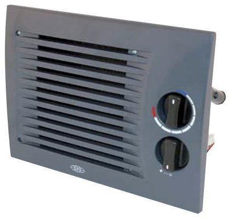

Con Enzo44 stiamo mettendo a punto un piccolo schema idraulico per realizzare una cosa simile, appena sarà definitivo lo pubblichiamo.
Due di questi scalderanno il matrimoniale e la cellula, sia in viaggio col motore, che da fermi col Thermotop.
Sono gli scambiatori SIROCO, ma il modello LN che usa una silenziosissima ventola da PC, non il modello 300 o superiore che usa una potente, rumorosa ed assetata di corrente ventola tangenziale.
