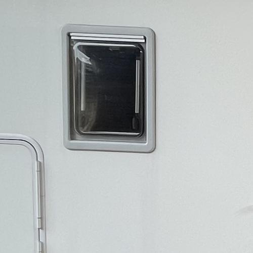

Ma la sigillatura esterna delle finestre come in foto è necessaria quindi o no? Perché alcuni riparatori la fanno quando si va a far rifare la sigillatura del mezzo… fanno bene o non sanno ciò che stanno facendo? EFC5989A-0125-44D6-8B42-4758CDDD99E8.jpeg
Per come sono fatte le finestre non dovrebbero infiltrarsi,
Il problema è la struttura tecnica del materiale della parete la dove viene fatto il foro per posizionale la finestra, ovvero la densità e la consistenza dell'estruso isolante,
Le finestre hanno due cornici, una esterna e una interna, che vengono serrati con viti dalla parte interna,
A seguito delle dilatazione termiche nel punto del foro cede l'isolante della parete(si schiaccia), è a quel punto si apre l'infiltrazione, non sempre si riesce con un nuovo serraggio(prima mossa), successivamente ci fanno un giro di sigillatura esterna(seconda mossa), poi occorre un lavoro strutturale.
La verità è che quando l'estruso non è particolarmente duro e non sono stati previsti rinforzi strutturali intorno al foro finestra, nel tempo cede,
Come risolvere? tipico togliere un po di estruso e incollarci dei regoli di legno o di vetroresina, NB. altro tipico errore è non stondare gli angoli del foro, nel tempo vi partono delle crepe,
Ci sono materiali e materiali, una volta nelle pareti c'era il polistirolo, tra i nuovi materiali duri e consistenti va' annoverato anche  il PUAL usato da alcuni costruttori, qui si riscontrano minori casi di perdite di tenuta delle finestre.
Modificato da latrofa124 il 26/09/2021 alle 00:06:55

Per come sono fatte le finestre non dovrebbero infiltrarsi, Il problema è la struttura tecnica del materiale della parete la dove viene fatto il foro per posizionale la finestra, ovvero la densità e la consistenza dell'estruso
isolante, Le finestre hanno due cornici, una esterna e una interna, che vengono serrati con viti dalla parte interna,  A seguito delle dilatazione termiche nel punto del foro cede l'isolante della parete(si schiaccia), è a quel punto si apre l'infiltrazione, non sempre si riesce con un nuovo serraggio(prima mossa), successivamente ci fanno un giro di sigillatura esterna(seconda mossa), poi occorre un lavoro strutturale.  La verità è che quando l'estruso non è particolarmente duro e non sono stati previsti rinforzi strutturali intorno al foro finestra, nel tempo cede, Come risolvere? tipico togliere un po di estruso e incollarci dei regoli di legno o di vetroresina, NB. altro tipico errore è non stondare gli angoli del foro, nel tempo vi partono delle crepe, Ci sono materiali e materiali, una volta nelle pareti c'era il polistirolo, tra i nuovi materiali duri e consistenti va' annoverato anche  il PUAL usato da alcuni costruttori, qui si riscontrano minori casi di perdite di tenuta delle finestre.  Roberto
Ti ringrazio lastrofa, per la interessante descrizione tecnica. Non sapevo fossero così le finestre.
Ma quindi sigillarle esternamente diciamo che è una sicurezza in più, dico male?
Non sono o non diventano bruttine con il passare degli anni, magari facendo di più le classiche strisce nere, sotto le finestre?
Le pareti del mezzo in foto sono in styrofoam
Modificato da nightblade il 26/09/2021 alle 04:53:08
