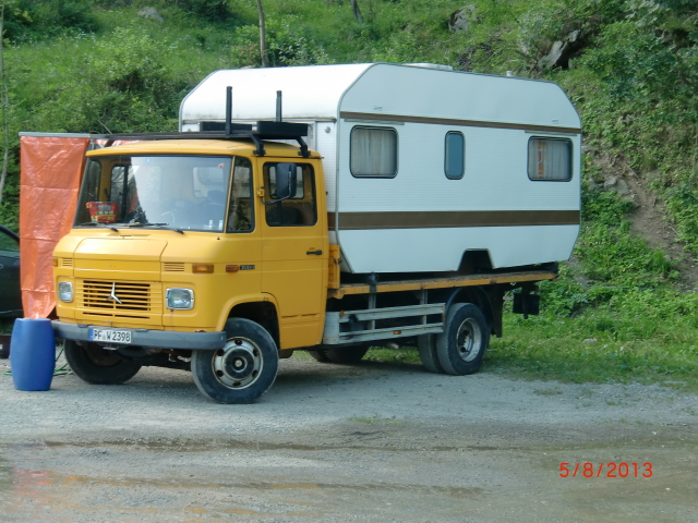

Forse potresti togliere il cassone, predisporre degli attacchi da container che andrai a far combaciare con altri attacchi saldati al telaio di una roulotte (magari con una buona cellula, ma ormai inadeguata alla circolazione),privata di ruote e timone:
 lasci la cabina separata e lo fai passare per carico trasportato senza nessuna omologazione. Se ci sono gli spazi, potresti mettere un letto basculante in cabina per situazioni particolari di sosta libera o per un ospite.

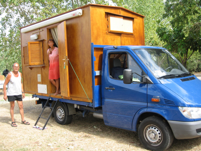

dove mi sistemano l’esterno del camper, che è in vetroresina, costruiscono anche cellule per pick up, ne ho vista una, la fa come vuoi tu, GM art a Schio, Vicenza

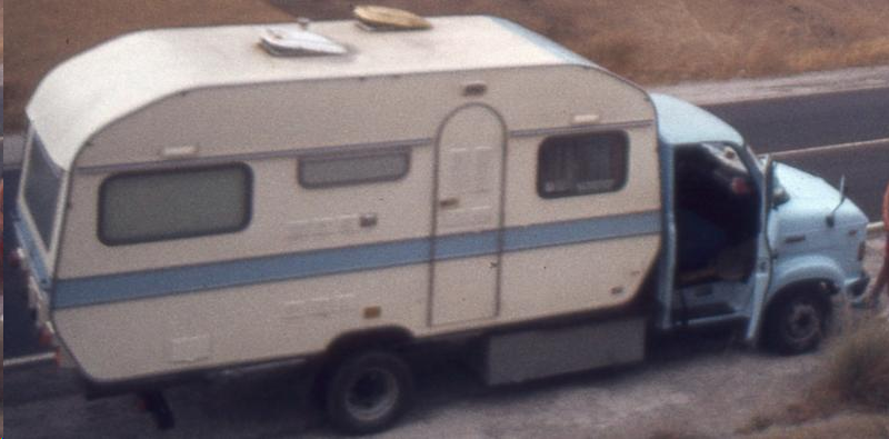

Come dice il nostro amico , lo avevo fatto su un
fungone cassonato Ford A406 negli anni 80
girando tutta Europa  con montata sopra una caravan
e scarrabile con zampe idrauliche , che possono
essere anche a manovella  e che consentivano
di girare nei dintorni senza la cellula lasciata in campeggio
, caricando  il gommone sopra per ritorni dalla costa visitata.
A casa si poteva usare il furgone normalmente  !  wink
Era una Wilk da 460 cm con doppia dinette e dotata
di serbatoio gas ricaricabile e di 2 serbatoi acqua inox.
Con batteria servizi  e centralina/caricatore.
Verniciata dello stesso colore della cabina Ford.
Spesa minima per acquisto e poi rivenduta dopo
rimontaggio ruote a più dell'acquisto
Vedi una foto fatta a Gibilterra e altra in sud Italia.

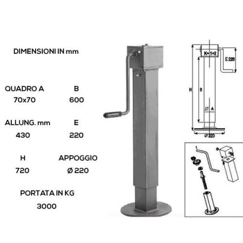

Nella foto sotto vedi i piedi ripiegati dietro le gemelle , si estraevano ruotandolo di 90° e si utilizzavano per scaricare.

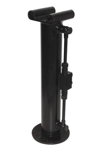

Il prodotto "piede d'appoggio idraulico ribaltabile, a doppio effetto. 2 valvole di blocco.

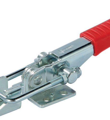

Il tutto fermato con alcuni di questi  ganci a leva e anche alcune spine
