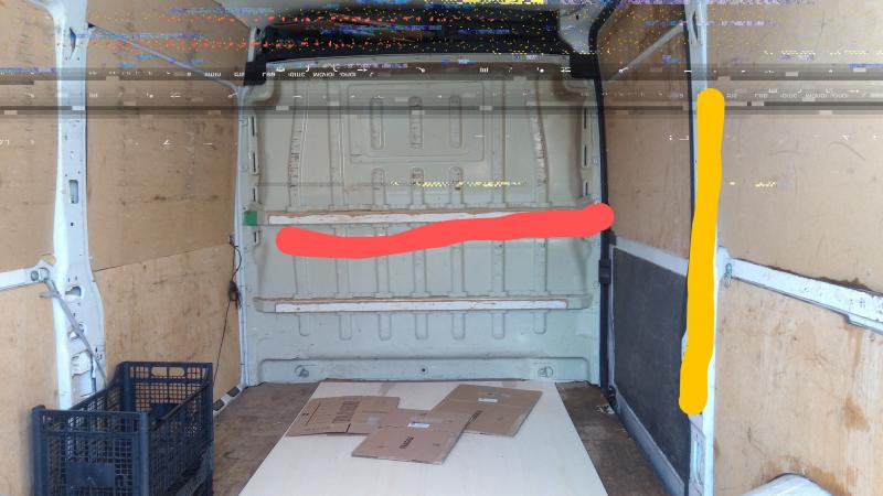

Inserito il 05/12/2022 alle: 21:17:07
Oggi il furgone era vuoto e ho preso un paio di misure
largo tra i montanti centrali all'altezza di circa 1 metro: 182 cm (segno giallo)
larghezza tra passaruota 142 cm
lunghezza all'altezza della costola alta del pannello di separazione 282 cm (segno rosso). Come vedi a livello terra, sotto il segno rosso, c'è una rientranza che serve solo a ... dire che è più lungo. Considera che il pannello di legno appoggiato è di 2,5mt., lunghezza al pavimento   310 scarsi. I cataloghi fiat del 2016 (anno del furgone) dicevano 312, ma tieni per buona circa 282, domani metto un paio di foto e capirai meglio.
Per la larghezza letto trasversale non posso esserti utile, come vedi le rientranze sono coperte da pannelli di legno.
Andrea

Grazie Andrea, sei stato gentilissimo!
