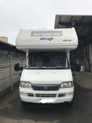

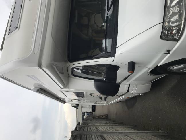

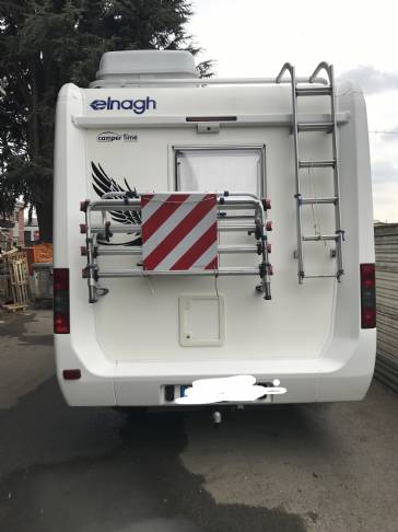

buongiorno a tutti. approfitto del we di Pasqua per preparare il mezzo per la stagione (si inaugura il prossimo we) e per pulire l'esterno del camper (joxy11 del 2004) provo ad utilizzare (come letto qui su COL) candeggina pura. risultato? camper come nuovo...bianche persino le sigillature una cosa entusiasmante!a protezione decido di passare della cera auto precedentemente acquistata in un colorificio di fiducia che mi assicura adatta anche alla vtr. una passata veloce con lucidatrice e tampone in pelo (faccio girare piano sia mai che scaldi troppo). mi fermo per bere un meritato caffè ed in controluce noto che rimane tutto a aloni.......disastro!!lavoro impeccabile rovinato all'ultimo passaggio senza riuscire a capirne il perchè!!

Ho abbastanza esperienza (avendo una verniciatura industriale) su trattamenti e finiture. Ho fatto delle prove prima di avventurarmi nell'utilizzo della candeggina sulla Vtr ma ovviamente come in tutte le cose bisogna cimentarsi. Sono andato per step su parti non a vista e vedendo i risultati posso essere abbastanza tranquillo. È comunque un'operazione che non deve divenare ordinaria anzi fatta con cognizione. Se non avesse avuto i risultati sperati sarei ricorso alla riverniciatura. Ripeto che pulicamper è un buonissimo prodotto per la pulizia ordinaria del mezzo ma in questo caso avevo bisogno di un trattamento molto aggressivo. Al tatto dopo il passaggio della cera la vtr risulta bella liscia e non porosa con quel l'unico difetto degli aloni controluce. Quindi l'unico dubbio che mi rimane è che la cera non fosse adatta. Proverò con un prodotto nautico ma passando prima del polish. Ai posteri l'ardua...buoni km a tutti!

la giornata come vedi dalle foto era perfetta per il tipo di lavoro. rimango convinto che la cera auto sulla VTR non sia adatta.
