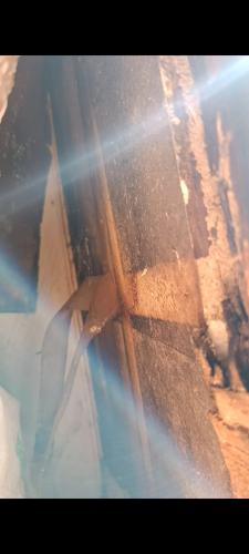

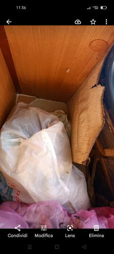

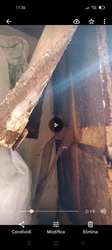

Salve a tutti, ho riscontrato nel mio caravan inflitrazioni che hanno compromesso la parete di poliuretano dello strato interno( come in foto). Quello che vorrei fare é rimettere tutto a nuovo , togliendo inanzittutto il marcio e poi rivestendo con materiale nuovo.
vi chiedo Cosa potete consigliarmi in questi casi o se potete consigliarmi una guida se qualcuno la giá fatto, ogni consiglio é apprezzato.
saluti, Frank WhatsApp%20Image%202022-04-20%20at%2011_37_29.jpegWhatsApp%20Image%202022-04-20%20at%2011_37_30%20(1).jpegWhatsApp%20Image%202022-04-20%20at%2011_37_30.jpeg

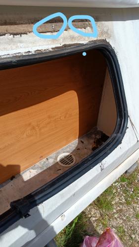

grazie per la risposta. Ho indivuduato il punto di ingresso dell'acqua, trovasi nella barra proprio sopra il gavone, anche perchè ho notato mancavano due vite sulla sinistra, (possibile che l'abbiano dimenticato in fase di montaggio , non lo so?)
ora sto provedendo a comprare pannelli di polistierene estruso e listoni di pvc per ricreare la struttura della cellula.
ecco il punto in cui non c'erano le  due viti, ed è entrata l'acqua ( il mastice era completamente secco)

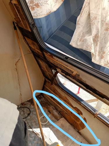

sapreste darmi un consiglio?  in questa parte interna della roulotte la parete del gavone va a imperniarsi con il fondo del gavone , quindi vanno a toccare legno-legno. Dovendo cambiare la parete perchè ormai marcia, con cosa mi consigliate far aderire e sigilare la parete sul fondo? Io ho comprato adesivo sigillante della webber(che già utilizzo per incollare e sigillare i nuovi pannelli e i listoni sulla parete) oppure è meglio utilizzare altro?
grazie sinceri a tutti
