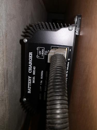

220 (lasciato attaccato alla 220 10 ore la Bm mantaneava lo stesso voltaggio) ne dal pannello in quanto non ho mai visto illuminarsi la spia verde della BM. Anzi ho sempre visto solo la spia verde dalla parte della BS. Spia verde significa batteria carica, quando in realtà era a 12.4 v misurata con tester e la spia verde accesa (credo che a 12.4 non si possa ritenere carica una Bs  o sbaglio? Una domanda... Per montare questo diodo come devo procedere? Come faccio a sapere se sulla mia centralina é già di serie come sulla tua?  Secondo voi posso provare a costruirmi questo diodo da me?  Grazie per gli aiuti, potrebbe essere la mia prima opera sull'impianto elettrico e ne sarei felicissimo di riuscirci.
Io non volevo dirtelo ma quel caricanbatterie della NE proprio non mi piace, ho avuto esperienze dirette (per fortuna però non era il mio) negative e qui sul forum è pieno di testimonianze non proprio favorevoli.

Grazie per avermi detto di prestare attenzione a questo caricabatteria, che si può anche cambiare. Ho il camper da maggio, lho preso usato e sono alle prime esperienze e valutazioni.
Diciamo che la Bs ora é a 13.1V avendo attaccato il camper alla 220 per una decina di ore (é passato da 12.4 a 13.1 in questo lasso di tempo.... Non so se è un buon valore o meno).
La Bm invece era ed è rimasta a 12.6v (lho messa nuova la settimana scorsa).
