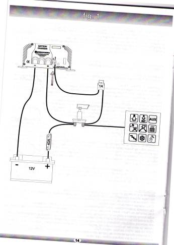

Osservando il carica batteria Nordelettronica NE 186 montato sul mio camper mi sono accorto che è occupata la porta Line e non la Chargé come pare dovrebbe essere dallo schema delle istruzioni:
Qualcuno può spiegarmi se è normale e quale è la funzione delle due entrate? Grazie

Ciao Renato.
Lo schema che hai postato e che si trova sul manuale del caricabatteria e' il circuito che va realizzato per consentire al caricabatterie di eseguire lacarica con l'algoritmo 3, (spiegato nel manuale) che  porta la batteria fino a 15.3V.
Per evitare che questa tensione troppo elevata arrivi alla centralina, il caribatterie arrivera' a quella tensione solo se rileva lo staccabatterie aperto, e lo verifica automaticamente  con l'ingresso charge.
Se non e' stato usato, non fa questa funzione particolare per cui lavora da normalissimo caricabatterie, o almeno e' meglio non impostarlo su quel funzionamento.
L'uscita line invece serve a dire alla centralina che il mezzo e' collegato alla rete 230V.
Renzo.
