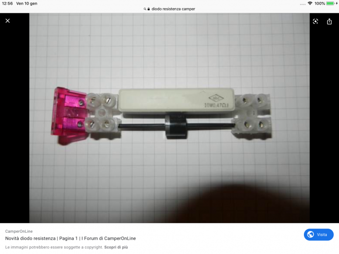

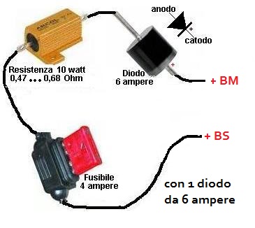

Quello che chiami centralina è probabilmente il carica batteria che quando attaccato alla 230 volt carica BM e BS
Generalmente il regolatore di carica (PWM)  ha una sola uscita che deve essere attaccata alla BS.
Regolatori di carica MPPT possono avere uscita per BS e BM
Adesso modificare l’impianto cambiando regolatore e portare un filo alla BM può risultare complicato allora si ricorre a modifiche efficaci ma meno invasive.
Come ti hanno detto il circuito Diodo-Resistenza di M48 è perfetto per risolvere il problema della carica della BM.
Sopra lo schema e sotto la realizzazione senza uso di saldatore
Praticamente quando la tensione della BS è + 0,7 volt della BM il circuito comincia a caricare alla BM.

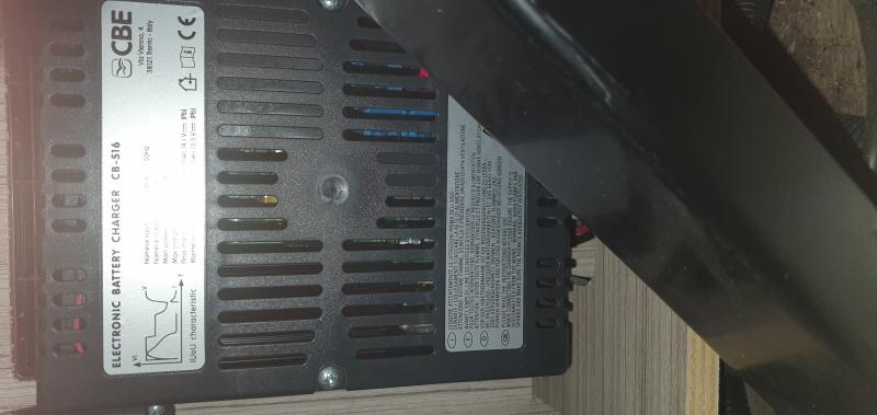

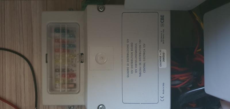

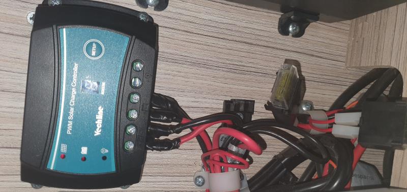

Questo è quello che ho trovato installato ne camper
