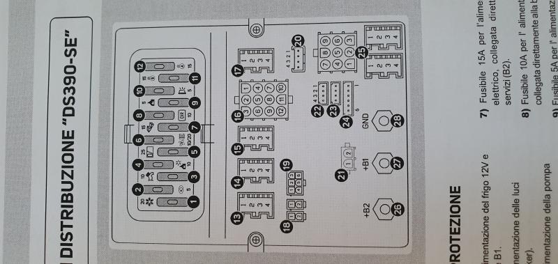

Buona sera, il quadro distribuzione c'è  un ingresso negativo e positivo, il positivo da 10 mm arriva diretto da bm. Poi da quadro distribuzione esce un positivo da 6mm che va diretto alla bs. Su quel quadro c'è  una scheda elettronica do partono le uscite 12v e qualche negativo controllati da i vari fusibili  per le varie utenze, luci, frigo, acqua, scalino elettrico, letto, Cucina, batteria  servizi e qualche altra utenza. L'uscita positivo  del Pvm diretto alla batteria servizi. Ora sto cercando uno schema del quadro distribuzione.  Stavo giusto seguendo il tuo consiglio  di acquistare un booster, ed in un secondo momento sostituire il Pvm con Mppt.

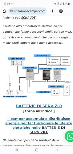

Questo è  l'impianto che ho

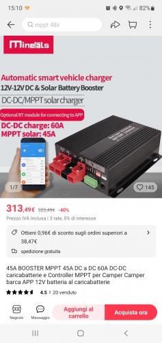

Buongiorno a tutti, sto valutando il booster da montare per la bm, girando sul web ho visto  su ali un po di materiale, come prodotti c'è qualcuno che ha esperienze  ed in particolare cosa ne pensate di questo? Screenshot_20230922-151002_AliExpress.jpg

Qualità prezzo  ne vale la pena?

È un olys, prodotto interessante perché accetta pannelli da 50V ma non ti so dire se è buono, non ho trovato nessuna recensione.
https://www.olyssolar.com/produ...

Interessante... sembra uno di quelle marche cinesi rispettabili come EPEVER, powmr etc etc. Infatti non è regalato. Ma sulla carta è una bella bestia sia come DC DC sia mppt. (Non ho letto la scheda tecnica).
Riguardo alla tua domanda sul quadro di distribuzione:
L.immagime non si capisce niente perché è troppo compressa come sempre sul forum.
Già hai detto che entra un cavo bm e va alla bs. Ebbene finché non guardi dentro dove potresti trovare relè parallelaTore e relè frigo , non si può sapere perché non carica da alternatore.
Se ti si guasta dopo i fatidici 15 giorni, ti arrangi…
Fai attenzione, la garanzia, da loro… è un optional…

Se ti si guasta dopo i fatidici 15 giorni, ti arrangi… Fai attenzione, la garanzia, da loro… è un optional… Saluti.
Vero pure questo. Però a volte questo discorso vale anche su Amazon dopo il mese.
Resta sempre la garanzia legale del produttore, anche se cinese.
Per esempio epever da 2 anni. Ma se non hai la mediazione del venditore penso che debba inviarlo in Cina alla ditta con tutte le conseguenze di costi dogane e tempi biblici.

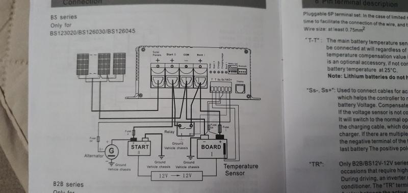

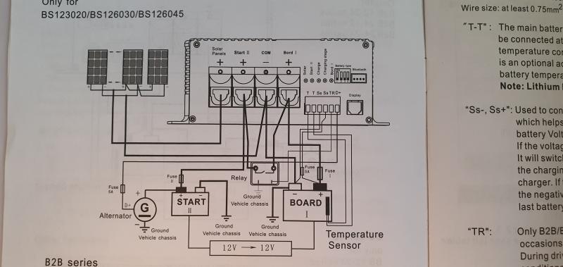

Di nuovo buona sera a tutti questi giorni mi è arrivato il dc-dc che ho pubblicato la foto tra l'altro mi è costato un po meno di quanto pubblicato su ali, questo è lo schema dovrei usare per il modello mio. Sul
 quadro distribuzione DS390-SE che ho sul camper posso fare i collegamenti partendo dai connettori batterie ed anche prendere il positivo d+ che c'è  sul connettore 19?allegò foto quadro dist.12 v. Grazie un saluto a tutti 1697294856115718494774749854718.jpg

A me non piace mai usare cavi e distribuzioni esistenti per mettere caricabatterie regolatori DC DC etc etc ..
vai introdurre cadute di tensione inutili e già è difficile evitare la caduta di tensione con cablaggi nuovi.. essendo purtroppo a 12v il tutto.
Io andrei con cavi e fusibili nuovi da bm e su bs.
Solo il.d+ prendilo da dove ti pare tanto è un segnale che non porta Quasi corrente.

Nel manuale olys disponibile online non c'è il relè, leggi bene le istruzioni  (dove spiega il significato del morsetto "TR" che non si vede nella foto) perché credo che non sia necessario, anzi, potrebbe essere deleterio.
@Hunter, sì, i morsetti per la lettura esatta della tensione batteria ci sono, nello schema sono Ss+ e Ss-.
