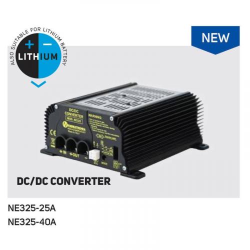

Sul mio camper acquistato usato, ho trovato installato sotto il sedile passeggero questo caricabatterie.
Ho cercato su internet di vedere a cosa serve e se poteva essere buono.
Scusate la mia ignoranza ma non sono riuscito a capirci un caz...volo.
Ho avuto altri camper dove erano presenti delle centraline diverse (tipo EBL, con tutti i suoi fusibili) e questo DC DC per me è incomprensibile.
C'è qualcuno che saprebbe spiegarmelo in maniera semplice?
Inoltre, avendo doppia batteria servizi con parallelatore CBE duo sistem, con inverter da 2000w + pannello solare. È normale che il pannello carichi la BM solo se è accesa la centralina del camper? Naturalmente con le due BS al 100%?

Il DC-DC serve a limitare la carica dell' alternatore, quando le batterie sono molto scariche, se le 2 BS sopportato al massimo 40A, un alternatore da 140-180 A ne butterebbe dentro molte di più, e questo nuoce alle batterie.
Sul CBE parallelatore, io l' ho tolto, sostituito con un semplice stacca batterie, quindi ho tutte le batterie in parallelo secco, in inverno non mi serviva a niente,...ci sono altre soluzioni, ma io preferisco cose semplici e certe al 100%...devo solo scollegare la Bm in sosta, ma solo in inverno, in estate non è nemmeno necessario, alle 10 del mattino il motore parte sempre.
PS: non ho il DC-DC, poichè non mi troverò mai in condizioni, di dover caricare BS scariche con l' alternatore.

In un impianto fatto bene, il DC DC dovrebbe riguardare solo la carica delle BS, anche perché la BM non dovrebbe mai averne necessità, per ovvii motivi, deve essere sempre carica.
Un allarme va sempre collegato alla BM, e questa deve essere sempre attiva, per la meccanica del mezzo, lo scollegamento della BM, dovrebbe essere solo con le BS e gli impianti cellula.
Se hai un solo staccabatterie, dovrebbe essere quello che scollega le BS dalla cellula, quindi non dovrebbe riguardare l allarme.
