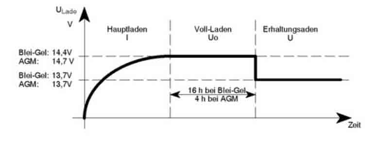

Inserito il 27/11/2023 alle: 18:04:59
Ho questo grafico che riguarda la EBL-101
non so se poi su altri modelli cambi qualcosa.

Inserito il 27/11/2023 alle: 18:29:07
Buonasera Tommaso,
credo siano più o meno simili, molto vicine...
EBL119(1).jpgEnzino
Inserito il 27/11/2023 alle: 22:46:14
In risposta al messaggio di Kava del 27/11/2023 alle 18:29:07
Buonasera Tommaso, credo siano più o meno simili, molto vicine... Grazie Enzino
Probabilmente in quelle seguenti hanno un po perfezionato i valori.
