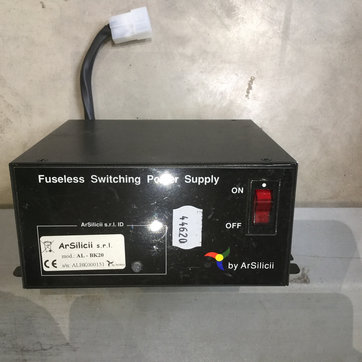

scusate ma il mio amico mi dice che il suo carica batterie non ha nessun pulsante a parte quello che lo accende, è un FUSELESS SWITCHING POWER SUPPLY
costruito da arsilicii srl
Modificato da massibabi il 10/11/2017 alle 17:08:32
anasta
anasta
21/11/2006 2468
Inserito il 10/11/2017 alle: 18:55:13
In risposta al messaggio di massibabi del 10/11/2017 alle 16:49:17
scusate ma il mio amico mi dice che il suo carica batterie non ha nessun pulsante a parte quello che lo accende, è un FUSELESS SWITCHING POWER SUPPLY costruito da arsilicii srl
Power supply è un alimentatore, non un carica batteria ... avrà una tensione di uscita con cui alimentare un qualsiasi apparato vada bene per le sue caratteristiche, ma non è il caso di usarlo per caricare una batteria, a meno che non sai benissimo cosa stai facendo e lo fai nel modo giusto, ma comunque ti complichi la vita.
Di al tuo amico di prendere un carica batterie decente, almeno non rovina le batterie ...

Inserito il 11/11/2017 alle: 09:32:56
In risposta al messaggio di anasta del 10/11/2017 alle 18:55:13
a meno che non sai benissimo cosa stai facendo e lo fai nel modo giusto, ma comunque ti complichi la vita. Di al tuo amico di prendere un carica batterie decente, almeno non rovina le batterie ... Andrea
scusa ma lui ha comprato il camper nuovo un giottolain e quel che so ha come riscaldamento ebasto se può centrare qualcosa,
che quello serva per altre cose,

Inserito il 11/11/2017 alle: 17:16:22
In risposta al messaggio di massibabi del 11/11/2017 alle 09:32:56
scusa ma lui ha comprato il camper nuovo un giottolain e quel che so ha come riscaldamento ebasto se può centrare qualcosa,  che quello serva per altre cose,
Il riscaldamento non c'entra, non posso credere che un giotti line usi un alimentatore per caricare la BS. Oppure non è un alimentatore come invece è scritto...
Andrea

Inserito il 14/11/2017 alle: 09:11:39
In risposta al messaggio di anasta del 11/11/2017 alle 17:16:22
Il riscaldamento non c'entra, non posso credere che un giotti line usi un alimentatore per caricare la BS. Oppure non è un alimentatore come invece è scritto... Andrea
Se risali nei post vedi la foto
vorrei capire   (non ci capisco nulla di corrente )

Inserito il 14/11/2017 alle: 23:44:27
In risposta al messaggio di massibabi del 14/11/2017 alle 09:11:39
Se risali nei post vedi la foto  vorrei capire   (non ci capisco nulla di corrente ) grazie
Infatti, è proprio dalla foto che si legge (traducendo) "alimentatore ad alta frequenza senza fusibile (evidentemente dotato di protezione elettronica). L'unica cosa che mi sembra strana è il connettore posteriore, non si capisce se è l'ingresso (220?) o l'uscita, ma da l'idea di far parte di un apparato più complesso.
Ma dietro non c'è una etichetta con un po di sigle e numeri?
Andrea

Inserito il 11/06/2024 alle: 14:14:24
In risposta al messaggio di anasta del 14/11/2017 alle 23:44:27
Infatti, è proprio dalla foto che si legge (traducendo) alimentatore ad alta frequenza senza fusibile (evidentemente dotato di protezione elettronica). L'unica cosa che mi sembra strana è il connettore posteriore, non si
capisce se è l'ingresso (220?) o l'uscita, ma da l'idea di far parte di un apparato più complesso. Ma dietro non c'è una etichetta con un po di sigle e numeri? Andrea
Scusate se riesumo ma oggi mi è successa una cosa strana proprio con questo alimentatore.
Errore mio di non aver collegato lo stacca batteria servizi e collegato la 220. L'alimentatore ha fornito corrente ma ad un certo punto si è spento. O meglio, il led dell'accensione va ma a quanto pare non manda piu corrente alla bs. Come posso fare a riprist6inarlo? Cè un modo o è da buttare? Come scrivavano sopra non ha fusibili ma una sorta di protezione alternativa. NOn so come fare

Inserito il 12/06/2024 alle: 14:37:30
In risposta al messaggio di mirror del 11/06/2024 alle 19:20:17
NDS specifica che le sue batterie AGM vanno caricate con una tensione di 14,7V . Viene specificato nel libretto che accompagna la batteria al momento dell’ acquisto.  Se in camper non hai un display che ti indica i volt
di carica, verifica con un tester quale è la posizione giusta dell’ interruttore del caricabatterie. Io le NDS agm le ho sempre caricate come da specifiche e mi sono durate più di 7 anni, senza nessun problema.
Fino a che caricava, ovvero fino a ieri, il display del pannelo indicava 14v. Il problema non è quello , ha sempre funzionato per diversi anni. Il problema è che tutto d'un colpo , non ha piu erogato i 12 volt ed il led di presenza di ricarica non si accende. Il led di accensione del caricabatteria si accende. E' come se fosse entrato in qualche sorta di protezione.

Inserito il 12/06/2024 alle: 15:51:25
In risposta al messaggio di franci700 del 12/06/2024 alle 14:37:30
se è in protezione per un guasto all'impianto puoi provare a staccare tutto e collegarci una batteria di prova; se la protezione è elettronica, in assenza di guasto, dovrebbe riarmarsi e funzionare
