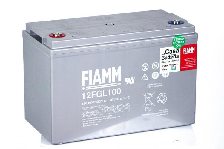

La mia Fiamm agm da 100A riporta le seguenti diciture stampate sul fianco:
Chargung regulation  (at 20*):
stand by use          13,5/13.8 V
cyclic use              14,4/15  V
Initial current         25A max

C'è scritto laughe corrisponde precisamente all impostazione predefinito "SEALED" del mio regolatore :ovvero 1)massimo assorbimento 2)14.4v per 2 ore(variabile a seconda di quanto é scarica) 3)mantenimento a 13.8 per 2 ore.
In realtà il mantenimento l ho messo a 13.6 per sicurezza....
E la fase di equalizzazione (blanda) non dovrebbe fare alcun danno a 14.6 poiché le istruzioni della batteria indicano di non superare mai i 15 v....
