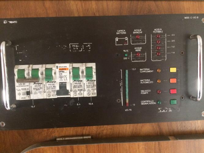

Ciao a tutti,
sto sistemando un vecchio Nord Camper. Dalla centralina, di cui metto una foto...IMG_5652(1).JPG
è possibile scegliere se caricare la batteria servizi o la batteria motore. quando premo su "batteria automezzo" la tensione alla batteria motore è di circa 13,4V mentre quando vado a selezionare "batteria supplementare" la tensione alla batteria servizi è di 7,3V circa.
Quale può essere la causa e la soluzione al problema?
Grazie.
William

La batteria in se è in salute? ci parli di un vecchio camper... magari la batteria non è nuova. Se la scolleghi e misuri, a quanto è la batteria?

Dal voltaggio che rilevi sembrerebbe che la bs sia andata...

Scusate non mi sono spiegato bene. La batteria motore è nuova e le batterie servizi sono completamente andate. La tensione l'ho misurata a batterie staccate. Se metto la centralina su carica batteria automezzo la tensione ai poli della batteria motore sale a 13,4V e quella alla batteria servizi è  0V , se invece seleziono sulla centralina del camper di caricare la batteria servizi, la tensione ai poli della batteria motore scende a 0V e quella dei poli batteria servizi sale a 7,3V. Quindi la batteria non centra nulla.
Può essere che l'impianto carica batteria servizi non faccia bene massa? In teoria il caircabatterie funziona dato che riesce a caricare la batteria motore.

ai poli della batteria motore sale a 13,4V e quella alla batteria servizi è  0V , se invece seleziono sulla centralina del camper di caricare la batteria servizi, la tensione ai poli della batteria motore scende a 0V e quella dei poli batteria servizi sale a 7,3V. Quindi la batteria non centra nulla. Può essere che l'impianto carica batteria servizi non faccia bene massa? In teoria il caircabatterie funziona dato che riesce a caricare la batteria motore.
Non è proprio così.
Se le batterie di servizio sono andate, quando colleghi il c.b. leggi quello che c'è dentro, e cioè i 7 V.
Se hai un tester, scollega le batterie, e potrai leggere sui poli la stessa tensione.

Mi scuso ancora, ma la tensione è stata misurata ai poli dei cavi batteria con batterie staccate quindi le batterie non centrano nulla.

premesso che non conosco ne il mezzo ne la centralina, ma se il cb funziona e la batteria non c'è, mi viene un dubbio: non è che l'impianto (anche se mi sembra assurdo), è a 6 volt?
Controlla su una lampadina o sulla pompa acqua la tensione di esercizio.

Proverei a metterci una batteria nuova, tanto, se quella vecchia è andata la devi pure ricomprare.
Non si sa mai che l'impianto per funzionare bene debba "sentire" una batteria collegata.
Una normalissima 100Ah anche economica va piu che bene.

La batteria la acquisterò sicuramente e gli aggiungerò anche un pannello solare.
Purtroppo ho già provato a collegare la batteria motore, che è nuova, al posto di quella dei servizi e il risultato non cambia. Nel senso che con BM collegata al posto dei servizi e selezionando dalla centralina di caricare la batteria servizi mi da 12,2V che è la tensione della batteria e quindi non ricarica, altrimenti mi darebbe 13.4V.
Sto pensando che ci sia una massa difettosa nell'impianto dei servizi ma non so se sia un ipotesi assurda o meno.

che con BM collegata al posto dei servizi e selezionando dalla centralina di caricare la batteria servizi mi da 12,2V che è la tensione della batteria e quindi non ricarica, altrimenti mi darebbe 13.4V.  Sto pensando che ci sia una massa difettosa nell'impianto dei servizi ma non so se sia un ipotesi assurda o meno.
dovresti vedere se il comutatore bm/bs è integro , secondo me è li il problema visto che il carica batterie è uno solo

Grazie...ma intendi il separatore automatico delle batterie? o intendi di controllare all'interno della centralina di comando?

Se hai uno schema, oppure si puo risalire, proverei la tensione direttamente all uscita della centralina (sul connettore del cavo che va alla BS), intanto per escludere qualcosa nell impianto del mezzo.
Se non sbaglio sulla centralina mi sembra di vedere scritto "TRENTO" e la marca (che non leggo), quindi se non hai uno schema potresti vedere se si trova o dalla ditta o postando qui il codice e marca se qualcuno lo avesse.Potrebbe aiutare.

Grazie, ma purtroppo non ho gli schemi della centralina. Per assurdo in rete ho trovato lo schema della centralina dei Nord Camper ma degli anni 80/81 e il camper è un 88 e monta un altro modello.
Oggi però ho provato di nuovo ad attaccare la batteria buona, che era scesa ad 11,8V e quando ho attaccato la 220 al camper mi sono accorto che la tensione era salita a 12,2V. Quindi sembra funzionare...può essere che il caricabatterie di quel camper carica la BM a 13,4V e la BS a 12,2V?!
Sicuramente la centralina non la faceva la NordCamper, ma se la faceva fare da altri, potrebbe esserci scritto casomai dietro se non c'è scritto sul frontale.
Il caricabatterie dovrebbe essere uno solo, e di solito il caricabatterie da la precedenza della carica alla BS e poi alla BM.
Lascialo attaccato un giorno o due e vedi come vanno le cose.

Si, adesso acquisterò delle batterie nuove e poi vedo. Comunque la centralina è della CBE, dalla quale è possibile selezionare quale batteria ricaricare...non lo fa anche in automatico...almeno credo.

Allora se è della CBE potresti contattarli e sentire se possono inviarti un manuale con lo schema....se lo hanno ancora.

Io aprirei quel "coso" e partendo dall'interruttore o pulsante che commuta la carica dalla BM alla BS vedrei che giro fanno i cavi e misurerei la tensione a monte e a valle di quel commutatore. Ovviamente le misurazioni non le fare sono dopo 2 secondi che hai acceso il caricabatterie, aspetta quanche minuto per verificarle di nuovo, a volte hanno dei temporizzatori.
Posta foto dellacentralina aperta.
