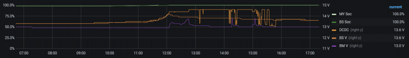

Come potete vedere qui sotto il bms sgancia la tensione esterna quando la batteria è carica. In questo caso a 14.2V ha sganciato il dcdc che stava caricando col solare, il quale è arrivato a 14.6 (ma l'ho messo anche a 15V).
Dopo alcune prove ho dedotto che questa batteria renogy si puo caricare con qualsiasi cosa, purchè raggiunga i 13.4V (98% di carica) e non superi una tensione di ...oltre 15V non ho voluto provare ma il dcdc renogy è impostabile a 16V.
Non so le altre batterie ma questa si puo caricare con qualunque cosa e fa tutto da sola. in Arancione la tensione della batteria e quella ai poli (che sono diverse a fine carica perchè in mezzo c'è il BMS che impedisce che la sovratensione raggiunga la batteria). Non credo che renogy si sia fatta un bms..avrà usato uno di quelli commerciali. Anche le vs batterie fanno così? tante falegnamerie mentali sui cb per litio e alla fine tutti i test che ho fatto dicono che si caricano con la qualunque (purchè abbia corrente limitata).
