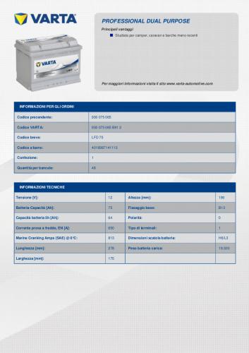

Inserito il 18/09/2018 alle: 10:11:09
Normalmente la batterie a scarica lenta riportano dei valori di assorbimento in A e la capacità utilizzabile, con quell'assorbimento, in Ah. Naturalmente questi dati si riferiscono ad una batteria al massimo dell'efficienza, quindi rilevabili dopo un ragionevole periodo d'uso iniziale atto ad "assestare" il sistema.
Con l'invecchiamento questi dati possono variare anche notevolmente, dipendendo anche dal tipo di utilizzo che si fa.
Edito per inserire il datasheet di una batteria.
Come si vede, a fronte di una capacità dichiarata di 75 Ah, se si applica un carico di 5A la capacità scende a 64 Ah.
Con carichi diversi si possono avere diverse capacità.
