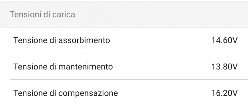

Buongiorno, questi i valori di tensione di carica, impostati sul regolatore, della Green Power AGM appena dismessa.
Secondo voi confermo anche per la Zenith AGM appena acquista?

Beh se in 14 anni di utilizzo hanno dato tanta gioia, secondo me hai fatto bene a bissare. Io ho comprato Zenith adesso per la prima volta. Appena arrivata la mia 140 ah, ho verificato la tensione è il valore era 12.86V. Dopodiché l'ho messa in carica. Il caricabatterie del mio veicolo eroga 14.4V, poi si assesta a 13.8V. Sono un po' indeciso su come tarare i valori del regolatore di carica del solare... Cioè se attenermi ai classici 14.8V e 13.8V, oppure restare un po' più basso per sollecitare meno la batteria...
