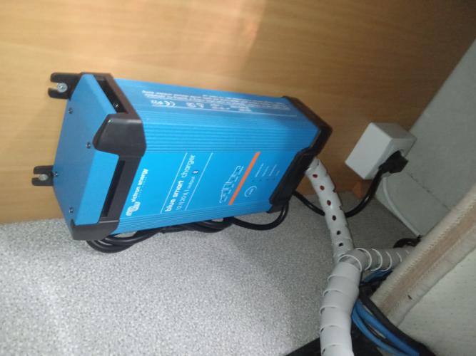

Io ho messo questo gia pronto per le litio
https://batterie-online.it/a/vi...

Inserito il 16/05/2023 alle: 19:47:57
In risposta al messaggio di Marcus07 del 16/05/2023 alle 16:57:55
Forse NE287, bisogna adattare il collegamenti. Ma forse con quel modello non ci sono problemi. Il problema è se si pensa di installarne un altro, vedi Victron. Niente segnalazione sul quadro, a meno di fare qualche circuitino.
Che segnalazioni sul quadro? I livelli batteria non sono indipendenti dal Cb?
Comunque il victron ti dà tutte le info in bluetooth.. corrente, tensione, fase di carica, durata di ciascuna fase  etc etc.
E comunica in rete bluetooth con tutti gli altri accessori victron. Per esempio metti il battery sense o lo SCHUNT e inviano al caricabatterie la caduta di tensione e la temperatura e il Cb compensa tutto in tempo reale.
Se hai un regolatore Mppt victron pure lui comunica e si adegua al tempo della fase di assorbimento del caricabatterie.
Sono raffinatezze ma ci sono.
Se vuoi puoi scaricare la App victron Connect e usare la demo per il caricabatterie. È come se lo avessi, ma per finta. Puoi modificare tutti i parametri etc etc..
Io l ho preso da 20A un paio di mesi fa perché trovato a prezzaccio di 130 euro.
Semmai vedi che non sia un fondo di magazzino e che sia hardware rev2 o superiore che supporta la rete Ve smart in bluetooth.
Sul victron puoi anche limitare la corrente a piacimento.
E cosa importante lo puoi lasciare collegato sempre perché è fatto specialmente per barche, ha la modalità STORAGE. dopo 48 ore a batteria carica in mantenimento, passa a 13.2v(o la tensione che imposti tu..anche 12.9 per esempio) e fa un rinfresco di 30 minuti a 14.4 solo una volta alla settimana.
Questo è molto importante specialmente per batterie gel, ma anche AGM, o litio perennemente collegate.
Preso solo per il prezzo, probabilmente non lo userò maicrying perché non mi allaccio mai alla 230.
Il Cb originale è da 5A e ha 32 anni ed è una mezza ciofeca

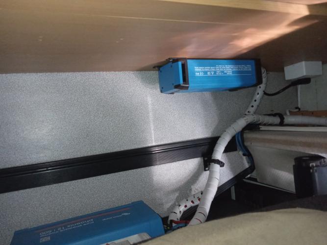

Per il victron ho dovuto tirare una apposita presa 230 dalla zona centralina.
Presa che sarà sempre solo sulla rete esterna e non su inverter come le altre del camper (quando non c'è rete).
Ah..avendo la spina schuko te lo puoi anche portare via dal camper comodamente e mantenere tutte le batterie dei tuoi veicoli se necessario.
