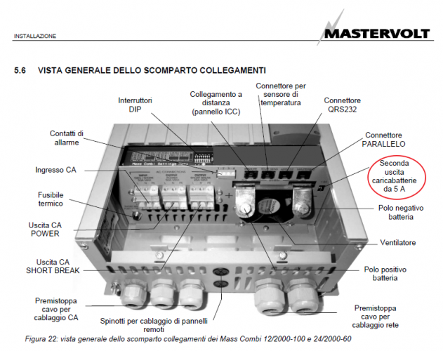

Buongiorno a tutti, chiedo aiuto egli esperti:
sul mio camper l'inverter fa anche da caricabatterie ed ha un'uscita +12V da 5A che carica la BM quando è attaccato alla 220V.
Vorrei che la BM si caricasse anche quando non è attaccato alla 220V sfruttando i pannelli solari.
So che questa funzione la fa il CSB-2 ma come andrebbe fatto il collegamento in modo che i due dispositivi non vadano in conflitto e non si creino problemi all'impianto?
Grazie.

Si, grazie, una ricerca l'avevo già fatta ed avevo trovato quel topic.
Il problema è che non esce dalla centralina ma direttamente da qui (magari non cambia nulla, ma preferisco chiedere piuttosto che fare danni): smiley
Posso usare lo stesso circuito intercettando il filo in uscita evidenziato in rosso ?

Si, grazie, una ricerca l'avevo già fatta ed avevo trovato quel topic. Il problema è che non esce dalla centralina ma direttamente da qui (magari non cambia nulla, ma preferisco chiedere piuttosto che fare danni):  Posso usare lo stesso circuito intercettando il filo in uscita evidenziato in rosso ?
Se questo è un caricabatterie a 220V dubito che da quell'uscita da 5A possa uscire corrente per ricaricare un'altra batteria sfruttando il fotovoltaico, puoi fare una prova, a 220V staccata guarda con un multimetro se hai tensione...

No, non mi sono spiegato. Vorrei capire se mi posso collegare a questo filo per con il positivo del circuito diodo+resistenza proveniente dalla BS per arrivare alla BM visto che è distante e se ci devo arrivare con un cavo separato è un lavoraccio da bestie.
Non serve fare la prova, se stacco la 220 non carica nulla, è un inverter/caricabatterie.
https://www.mastervolt.it/prodo...

Leggo bene? Un caricabatterie da 100A? cool
Dunque, se dove hai questo caricabatterie/inverter arrivano sia i cavi delle BS che della BM sei a posto, dovrai fare il collegamento in quel punto, magari puoi escludere l'uscita da 5A e caricare direttamente la/le BS con il diodo/resistenza, in questo modo qualsiasi sia la fonte di ricarica per la BS assicurerà il mantenimento della BM (220V, solare, efoy ecc...)

Si, leggi bene 100A.
I cavi che arrivano sono quelli dell'immagine che ho estratto dal manuale. Alle 2 lamine con morsetti a vite si collegano i cavi che va alle BS collegate in parallelo. Mentre dal contatto evidenziato escono i 5A per la BM, ed ovviamente da lì parte il cavo che arriva alla BM.
Quindi posso attaccarmi a quel cavo , mi sembra di capire.

Si, leggi bene 100A. I cavi che arrivano sono quelli dell'immagine che ho estratto dal manuale. Alle 2 lamine con morsetti a vite si collegano i cavi che va alle BS collegate in parallelo. Mentre dal contatto evidenziato escono i 5A per la BM, ed ovviamente da lì parte il cavo che arriva alla BM. Quindi posso attaccarmi a quel cavo , mi sembra di capire.
Esatto, stacchi il filo che arriva dalla BM collegato all'uscita da 5A sulla centralina e lo colleghi al positivo delle BS sulla centralina interponendo il diodo/resistenza.
Ovviamente io non posso sapere se nel percorso dei cavi c'e dell'altro che possa interferire con la modifica, quindi sta a te verificarne la fattibilità, così come controllare che il cavo della BM sia protetto da fusibile (quelli delle BS do per scontato che lo siano laugh ).
