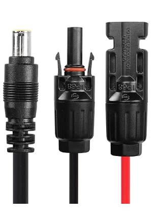

ciao io ho una Bluetti EB70, e la carico con il 230V con il suo CB oppure direttamente dai pannelli fotovoltaici, non mi fido a caricarla direttamente a 12V dall'alternatore in quanto avendo una batteria al litio non sono convinto che gli faccia bene

ciao, l'ingresso di alimentazione della Bluetti EB70 è un connettore DC7909 e utilizzo un cavo come quello in foto

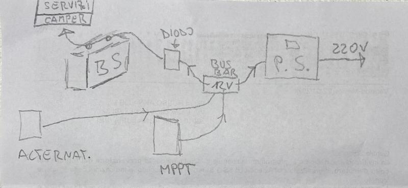

Collegamento come in foto. In teoria dallalternatore e dal mppt va sul bus bar e da lì sia in batteria che su Power station.ma con il diodo non si torna in dietro verso Power station e quindi non lo scarico la batteria serviziIMG_5443.jpeg.

Non mi sembra praticabile con un diodo in quella posizione.
Nel disegno non vedo il carica batteria a 220V....come lo colleghi?
Tieni presente che il diodo ha una caduta di tensione di 0.6/0,7 Volts.
Poi l'MPPT non credo riesca a gestire correttamente la carica della BS con il diodo di mezzo, non ha possibilità di leggerne il valore.

Giusta osservazione sul fatto che l'inverter non potrebbe leggere la tensione batteria.
Per quanto riguarda il caricabatteria 220 lo farei andare alla batteria quindi non al busbar.
In alternativa non usando il diodo potrei mettere un relè collegato al D+ dell'alternatore quando carico con veicolo acceso, e ci vorrebbe qualcosa che fa la stessa azione quando l' mppt carica con certa potenza entrambe. Tutto in automatico. Altrimenti dovrei mettere un deviatore tipo BDS180 o similari: quando la BS è carica, devia alla PS...
Oppure fare manualmente.

Immagino tu abbia questo tipo di problemi perchè la PS utilizza lo stesso spinotto di ricarica sia per la 12V da alternatore che da eventuale pannello FV, oltre ad un ingresso dedicato alla 230V.
Prima di tutto bisogna valutare la corrente in ingresso che non deve essere oltre i 500W e i 60V, fatto questo, potresti intercettare i cavi provenienti dai pannelli e portarli alla PS insieme a quelli provenienti dalla 12V e collegarli perennemente all'unica presa in entrata per la corrente CC.
A questo punto avresti corrente in entrata sia dai pannelli che dall'alternatore in modo continuo e perenne quando c'è sole e motore acceso.
Per evitare il conflitto delle due ricariche, inserirei due semplice relais:
- uno sull'impianto alternatore che chiude il contatto quando accendi il motore tramite D+
- l'altro sui cavi del FV il quale a motore SPENTO permetterà la carica dal FV, ma quando vai ad accendere il mezzo tramite +15 (non D+) interromperà il passaggio di energia tra FV e PS.
In pratica, quando sarai in sosta il FV caricherà sia la PS che la BS.
Non credo sia possibile altra via se non dedicando uno specifico pannello alla PS per evitare di "rubare" corrente destinata al regolatore per la BS.
