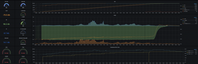

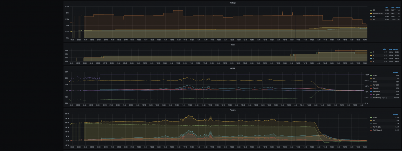

Per la gioia dei piu tecnici...e per smentire i falsi miti. E' una renogy BT da 100Ah, il caricatore è la shaudt del mio hymer. Ciclo intero da 0 a 100%. Corrente stabile a 14A per tutto il tempo, si riduce alla fine per mantenere i 14.2V cui si ferma (valore letto dalla batteria, il grafico è fatto leggendo direttamente il bms hackerando il controllo renogy), nemmeno arriva ai 14.4 forniti dal dcdc, è perfettamente sicuro caricarla così (su questo camper, non significa vada bene a tutti).

Ciao Ezio, ho un hymer 614 del 2010 con shaudt EBL 101.
In generale tutti i cb per pb e/o agm che ho visto (camper e non) si fermano entro i 14.4V e autolimitano la corrente quindi sono idonei alla litio, l'ho scritto piu per disclaimer.
Non ho mai avuto bisogno di caricare da 220V fino a ieri, per sviluppare il sistema in foto tengo un portatile nel camper sempre acceso cui mi collego da casa, dopo vari giorni anche se assorbe solo 1.5A sono arrivato a zero con la batteria perchè non c'è stato il sole..ho colto l'occasione per avere il grafichino e testare la capacità della batteria. Si è presa oltre i 100Ah dichiarati (98.2 più i primi 5 che sono a puntini quindi non calcolati dal software).
x szopen, è progettato per stare attaccato continuativamente, scalda quello che deve e come vedi regge serenamente una carica completa di 6h erogando la massima potenza. Piuttosto non è salutare tenerlo sempre attaccato perchè alle litio non fa bene stare sempre al 100%.

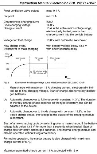

Anche io per la ricarica da rete evento molto raro, uso la schaudt originale, la mia è una na ebl-226.
Ho tolto il fusibile come per usare il caricabatterie esterno ho collegato al posto un relè con fusibile comandato da un interruttore sul pannello comandi che ho aggiunto, in modo da evitare di lasciare la litio sotto carica se non serve e poter interrompere la ricarica manualmente.
Questo è lo schema di funzionamento
Quello che ho notato è che se collego il caricabatterie è son passate più di 4 ore da quando mi sono allacciato rimane in fase di mantenimento caricando poco più di 1 A, ma basta scollegare un attimo la rete tramite il salvavita che la carica parte correttamente.
Come ho già scritto l'unica fonte di ricarica sempre attiva è il pannello solare, con tensione limitata a 13,6 V in modo da evitare di lasciare la batteria a 14.2 V durante le lunghe soste

l'impianto 220V delle prese del camper e il frigo sono collegati a monte (almeno sulla mia) quindi non serve armeggiare con il fusibile, puoi mettere il relais fuori dalla centralina sul cavo 220V che si inserisce sulla medesima, così non tieni sotto tensione la centralina e bypassi il tuo problema delle 4h, se ho capito bene.
