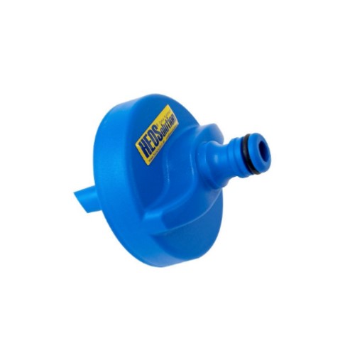

Stesso problema su un Rimor nuovo del 2018. Io avevo già preso per il precedente camper e per mia comodità questo:

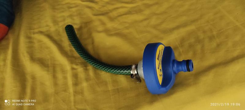

Nella parte posteriore ho fascettato uno spezzone di tubo dell'acqua da 15 cm che ni permette di arrivare nel serbatoio e quindi di evitare il rigurgito d'acqua. E' li da quasi 4 anni e funziona perfettamente.

Questa una soluzione ancora migliore, se trovo quel tappo lo prendo, senza fretta...laugh

Inserito il 09/02/2021 alle: 14:07:28
Controlla solo il tipo di chiusura del tappo. Sul Superbrig del 2004 il tappo blu si avvitava sul foro di carico rimanendo fisso in fase di riempimento d'acqua, mentre nell'attuale Katamarano (sempre Rimor) il sistema di avvitamento del tappo è differente e quindi il tappo non si avvita.

Inserito il 19/02/2021 alle: 20:44:43
Ecco il mio tappo di carico:
