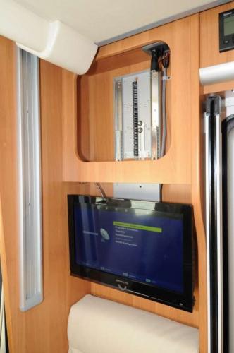

Io sul Laika Ecovip409 ho questo e mi trovo bene, si può bloccare e non fa assolutamente rumore.

Ottima soluzione la tua, io però non ho una parete per poter mettere quel tipo di carrello anche perchè ho necessita' che la TV sia girevole.
