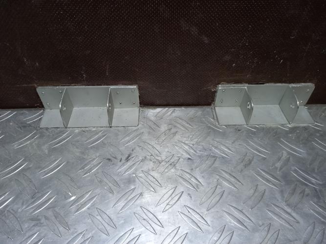

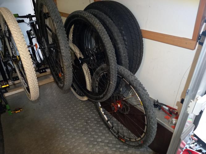

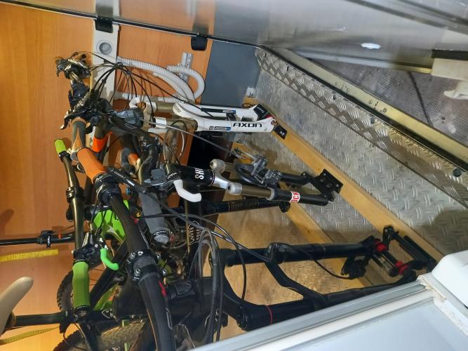

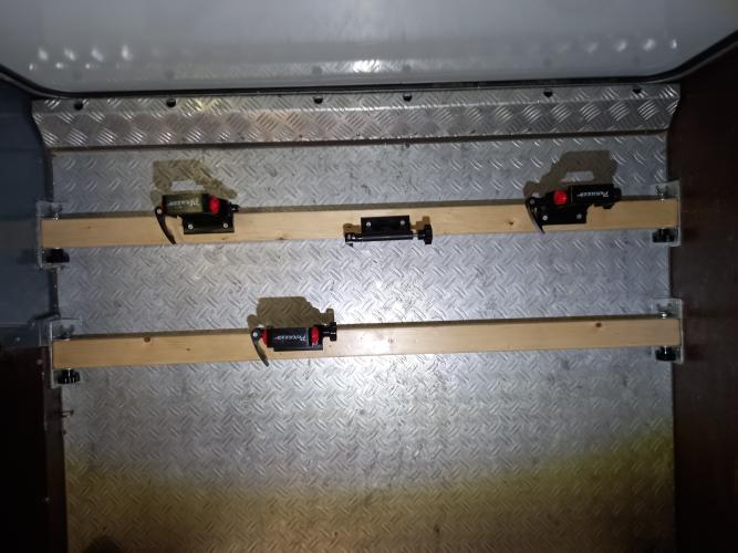

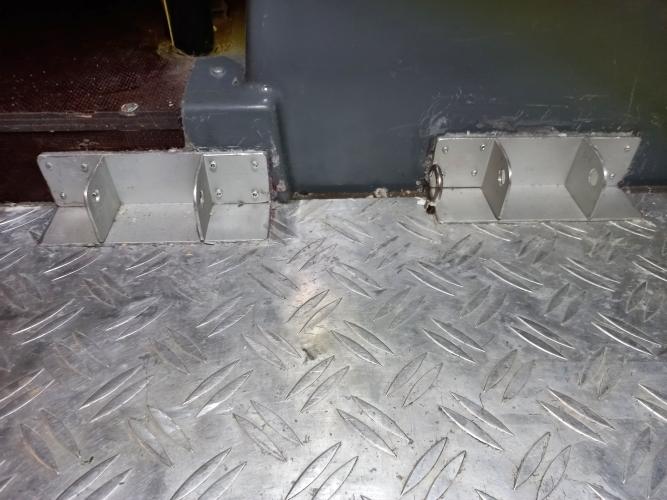

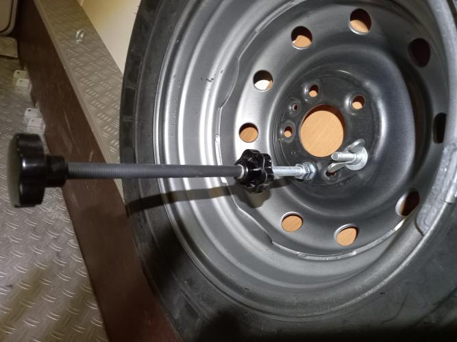

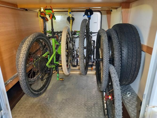

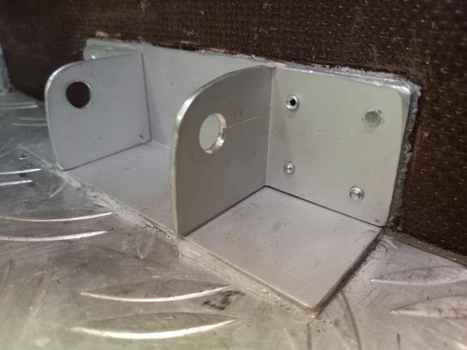

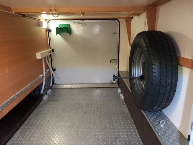

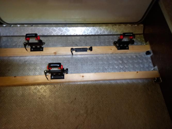

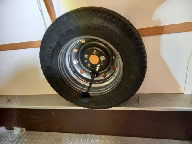

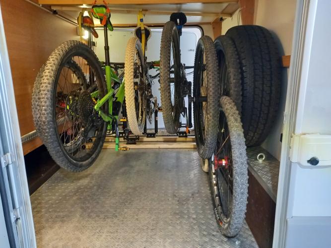

20210528_085733.jpg20210528_085819(1).jpg20210528_085835.jpg20210528_085910.jpg20210528_085959.jpg20210528_090037.jpg20210528_104232_002.jpg20210528_104241_001.jpg20210528_104402.jpg20210528_115710.jpg20210528_115729.jpg20210528_115745.jpg20210528_115908.jpgPer evitare sfregamenti vari fra le bici in carbonio durante il loro trasporto nel garage del camper, ho predisposto un vincolo rimovibile a pavimento che consente di ancorarle stabilmente attraverso le loro forcelle. In seguito, ho deciso di sospenderele a tetto appendendole, tramite una fettuccia regolabile, al soffitto del garage. Con questo accorgimento è possibile avere a disposizione il pavimento per stivare altri accessori e viveri utili all'itinerario.
Materiali impiegati:
- 1 metro di angolare di alluminio anodizzato 40x40 mm incollato a pavimento e unito con rivetti, necessario per fissaggio aste in legno
- barre in legno 60x35 come  traverse a pavimento
- barra in legno 25x55mm.come fissaggio selle a soffitto
- 4 kit in alluminio per fissaggio forcelle da avvitare alle barre
- 3 kit adattatori fissaggio forcelle a perno passante - 4 cinghie con fermaglio a pressione per sospensione selle al soffitto garage
- 1 metro di barra filettata da 14 mm fissata a foro sul cerchio della ruota di scorta
- 6 volantini M8
- 1 volantino M14 - bulloneria viti inox varie
- 16 rivetti 3x12 mm
- 1 tubetto di colla epossidica mono componente per incollare i 4 angolari a pavimento
-  1m. di barra filettata M8 inox
È necessario trovare la giusta disposizione delle bici all'interno del gavone in funzione della loro geometria e,visto la larghezza di 76 cm degli attuali manubri da MTB  che volutamente non ho ripiegato,  per disporre di più spazio in garage dietro le ruote alzate delle biciclette.

bel lavoro, complimenti e buone pedalate

Io ci carico 5 mtb uso solo interporre della gommapiuma tra una e l'altra. Come le hai messe tu ci perdi un sacco di.spazio

Anche io prima interponevo tra i telai solo gomma piuma, sol che quando sono  sporche di fango o semplicemente sono adiacenti, in movimento fregano l'una contro  l'altra  causando delle abrasioni.

Ottimo sistema! Tra le varie configurazioni del garage avevo valutato anche questa tipologia di sistemazione. Poi però ho ragionato che avrei dovuto smontare sempre la ruota anteriore... Tu mi dirai e che ci vuole... e pure tu hai ragione... Alla fine mi sono procurato due barre portabici e due assi di legno...

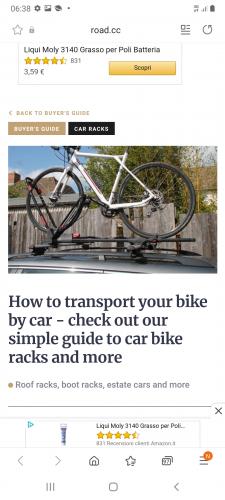

Screenshot_20210529-063855_Samsung%20Internet.jpgin questo modo si evita di stringere il telaio con la classica pinza che morde il piantone obliquo sopra  la ruota anteriore.  Molte bici in carbonio o ebike hanno raggiunto  dimensioni tali che non consentono più a normali porta bici di fissarle per via del diametro e forma  maggiorati di questi tubolari.

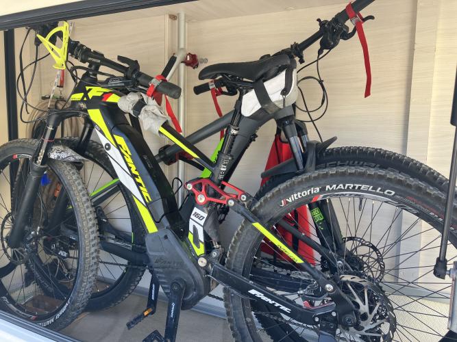

Abbiamo appena comperato una bici in carbonio.
sul camper abbiamo il porta bici Fiamma installato sulla parete posteriore. La bici non ci sta e poi non so se va bene per bici in carbonio. Ho guardato il sito Fiamma e non ho trovato portabici specifici per bici in carbonio.
se avete suggerimenti vi ringrazio

Direi che più che porta-bici specifici per biciclette in carbonio esistono porta-bici con bracci di fissaggio che accolgono tubi più o meno grossi. Un amico, con MTB in carbonio di recentissimo acquisto, le fissa con i normali bracci Fiamma. Anche io, che non ho una bici in carbonio, ma comunque con tubi di discreto diametro, la fisso con i bracci Fiamma.
La Fantic di mia moglie ha degli adesivi ... un po' così, e per evitare di rovinarli ci metto uno straccio. Ma guardando la forma dei supporti e la lunghezza dei cinghioli, direi che ci possono stare tubi anche molto grossi di diametro.
