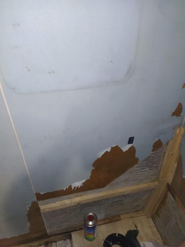

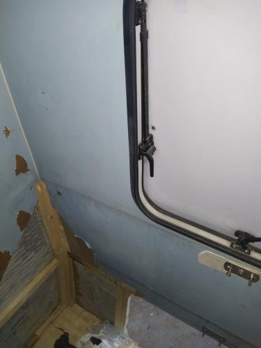

Buongiorno, sto riparando una infiltrazione nella parte posteriore del camper, e rifacendo il bagno già che ci sono…
Ovviamente insieme al compensato che formava la parete ho asportato anche la carta da parati nelle zone interessate, e l’ho scollata in altre per ispezionare e vedere se ci fossero altre zone marcite.
Inizialmente pensavo che avrei proceduto rimuovendo interamente la carta da parati in tutto il bagno e per poi verniciare le pareti ma la rimozione della carta è un lavoro infame e sto veramente perdendo la pazienza.
Avete qualche idea su come si possa procedere alternativamente?
Stavo pensando di finire di rimuovere la carta solo nella parete interessata e solo fino ad una certa altezza, per poi verniciare sulla parte scoperta e sopra la carta da parati stessa… secondo voi è un’idea del c.. ehm poco efficace? Ci sono vernici che possano andare bene sia sul compensato (magari dopo averci passato un primer) che sulla carta da parati e che magari siano anche idrorepellenti (una delle pareti fa parte della doccia)…
Posto un paio di foto solo per far vedere la situazione (sì devo ancora riempire la parete con il polistirolo e poi il compensato, ma sto pensando in avanti).
Grazie mille!

Basta che chiedi in un colorificio, a me hanno dato un colore ad acqua, idrorepellente e facile da dare
