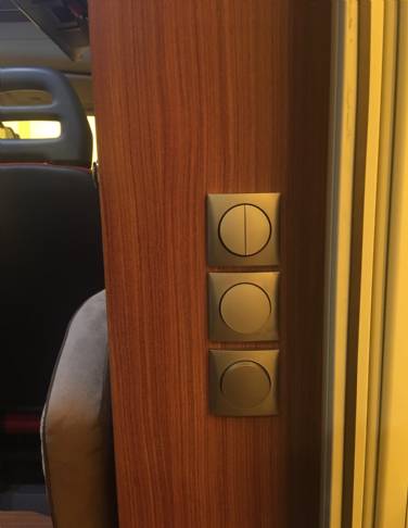

vorrei cambiare una presa 12v tipo tedesco con una tipo italiano, o ancora meglio, mettere al posto una presa usb.
non ho ancora deciso se cambiarla o aggiungerne un altra.
mi sono già incagliato sulla mascherina della presa ( o degli interuttori luci ).

le prese dovrebbero essere quelle della Berker , per smontarla devi forzare la cornice con le mani , senza attrezzi , altrimenti la graffi essendo in plastica , sotto troverai le viti per poter smontare la presa

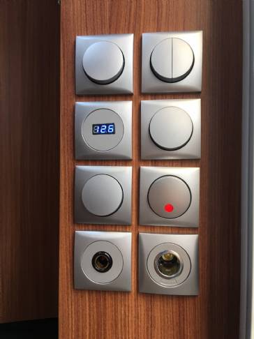

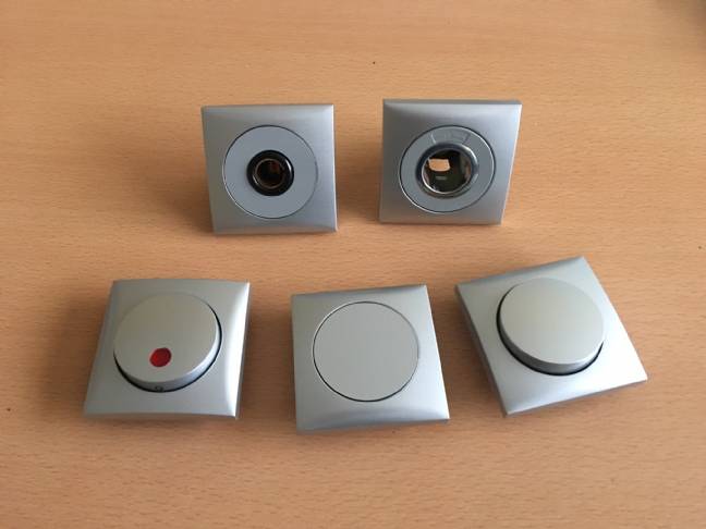

Normalmente sono quelle della Berker che e` poi divisa in varie serie, su Adria montano la serie Integro.
La placchetta e` solo incastrata, devi usare un cacciavitino piccolissimo e fai forza da sotto, e` solo incastrato. Il frutto e` poi fissato con 4 vitine parker.
I componenti si trovano senza problemi.
Tu praticamente vuoi togliere il primo di sinistra e mettere il secondo della prima fotografia mi pare di capire

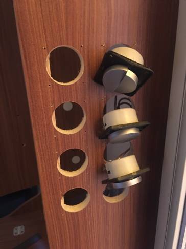

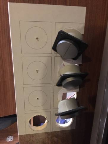

Io avevo fatto questo lavoro sul mio:

Normalmente sono quelle della Berker che e` poi divisa in varie serie, su Adria montano la serie Integro. La placchetta e` solo incastrata, devi usare un cacciavitino piccolissimo e fai forza da sotto, e` solo incastrato.
Il frutto e` poi fissato con 4 vitine parker. I componenti si trovano senza problemi. Tu praticamente vuoi togliere il primo di sinistra e mettere il secondo della prima fotografia mi pare di capire Io avevo fatto questo lavoro sul mio:   O vieni con la soluzione o fai parte del problema !

Tanto per cominciare bisogna capire bene se la serie e` quella, se e` quella si chiama Berker Integro Flow
Il display l`ho fatto io solo per verificare se la centralina e` accesa dato che ho messo anche un tasto collegato con la centralina per evitare ogni volta di salire sul mezzo per accendere.

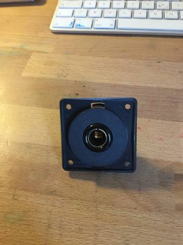

Inserito il 21/03/2017 alle: 11:19:41
In risposta al messaggio di BengalaJoe del 21/03/2017 alle 08:57:31
Tanto per cominciare bisogna capire bene se la serie e` quella, se e` quella si chiama Berker Integro Flow Il display l`ho fatto io solo per verificare se la centralina e` accesa dato che ho messo anche un tasto collegato
con la centralina per evitare ogni volta di salire sul mezzo per accendere. La placchetta come detto la tiri via con un cacciavite piccolissimo piantandolo da sotto tra plastica e parete del camper La porta usb sarebbe una bella idea ma come ti hanno gia` detto, se non usi il suo cavo con accendino, il navigatore riconosce un cavo USB per il PC e non per l`alimentazione e ti va in modalita` aggiornamento. L`adattatore da usb maschio a presa 12 volt  femmina te lo devi fare, non credo esista. Io le ho prese qui:  , spediscono anche in italia con 20,00 euro indipendentemente dalla quantita` di materiale. Ho visto che c`e` anche l`importatore in italia:  ma penso che alla fine fai prima come ho fatto io, in 3 giorni li ho ricevuti Occhio al colore perche` ce ne sono 5 Se fai una ricerca trovi listini prezzi e catalogo completo   O vieni con la soluzione o fai parte del problema !
Allora, con il cacciavitino ho tolto la placca ed e' andato tutto bene.

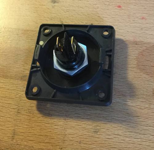

il frutto e' della Berker... quale sia la serie ancora non lo capito... il codice prodotto e' 22301...
Ci sono due connettori faston e basta.
Se volessi fare una seconda presa, sotto quella esistente, faccio male secondo voi? Deriverei la tensione dalla presa originale, e cosi le avrei entrambe...
Lo chiedo solo perche' non ho idea se mai questa presa la mi servirà per qualcosa di altro oppure no...
Il mio navigatore apparentemente non fa' differenza tra cavo usb diretto alla presa... o cavo usb con adattatore su presa da 12V... si carica senza messaggi strani in entrambe le situazioni.

Non ho pensato a far la foro alla placchetta... pero' questo e' il frutto ( davanti e dietro )...
Riesci a capirci?
