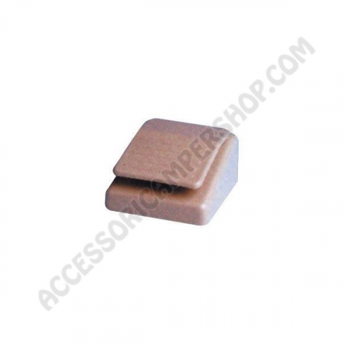

Sul mio non succede in quanto uso il pedalino
che non manda in pressione niente se non si
preme con il piede.
Oltre al minore consumo - nessuna perdita -
pressostato che non lavora -
nessun bimbo lascia aperta e spreca acqua,
quando si esce per tanto tempo
non occorre spegnere la pompa.
Poi un interruttore ripristina il sistema come
di fabbrica per uso doccia o esterno.

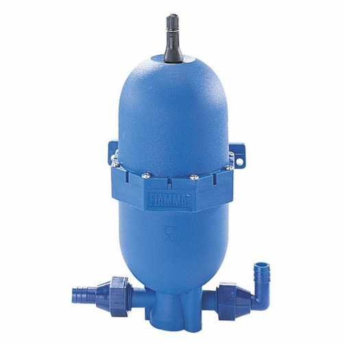

Ovviamente è meglio ed opportuno che ci sia anche il vaso di espansione
della Fiamma o anche più grande.
immagine(4532).pngo due in serie.
