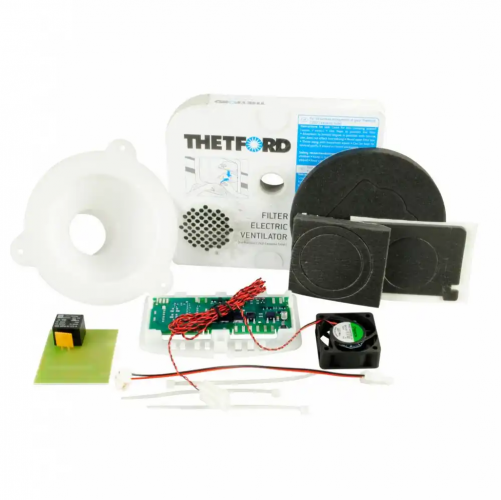

Per evitare problemi (spero di no)
ho coperto con foglio di nylon blu
i contatti in fondo al vano che
potrebbero essere interessati
da spruzzi e cose varie
durante il servizio o in viaggio.
Poi la guarnizione nera che vedete , mette in collegamento ottimale
la corrispondente che ho incollato sulla cassetta e che permette
ai vari effluvii  tramite la valvola che sotto si apre all'inserimento
di essere convogliati all'esterno sotto al camper  e
non arrivare in bagno (anche per variazione di pressione in montagna)
e in tal modo in bagno non si sente odore di disgregante.
Quelle guarnizioni sono comprese nel Kit della ventola originale
da vedere sulle parti scure dalle quali ricavarle .
