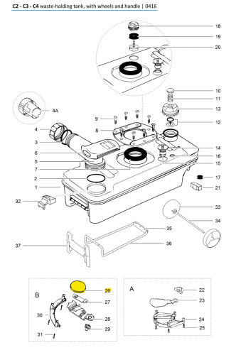

Salve ho un mirage alaska 6000 del 2003 acquistato nel 2011. Il vecchio proprietario aveva messo una cassetta wc tipo c2 modificandola con un maceratore e aveva aggiunto un serbatoio tipo nautico. Adesso ho bisogno di fare un refresh della cassetta perché la rotella non viene più spinta verso l'alto contro la guarnizione e quindi non fa tenuta. Ho smontato il meccanismo di apertura ma il problema credo sia proprio il supporto della rotella che si è deteriorato e non spinge bene.
Vorrei sapere se c'è qualcuno che ha già fatto questo lavoro e mi può dare una mano.

Ora forse ho capito, la "rotella" è il particolare 26.giallo

Mi sembra che lo chiamino "Blade" (o ghigliottina) e nello scatto finale del movimento della leva, viene anche premuto in alto contro il labbro interno della guarnizione. Se la guarnizione è vecchia, sciacciata o deformata, poi non riesce a sigillare.
Io, nel caso in questione, come prima cosa (se non è gia stato fatto) proverei a cambiare la guarnizione e poi vedere se tiene.
In ogni caso non penso che il problema derivi dalla ghigliottina (la rotella) ma semmai dal meccanismo che la muove e solleva, ma come dicevo punterei sulla guarnizione.

La guarnizione più che cambiarla proverei a rimuovere il calcio che si crea sul labbro inferiore in contatto con il disco.
​​​​​​Il disco può perdere spinta, va verificata la vite che tiene il braccetto e alcune componenti dello stesso se usurati,la difficoltà è l'accesso, non è come la C250 e successive che è fissato sul tappo di ispezione e puoi verificare con questo in mano, le serie precedenti bisogna armeggiare mettendo le mani nude dentro, un bel lavoro di mer.

Scusa se ti disturbo, in effetti non è un problema di guarnizione, me ne sarei accorto subito. Il problema deriva dal fatto che il braccetto che porta la rotella non spinge la stessa verso l'alto a fare tenuta contro la guarnizione. La ghigliottina scorre normalmente ma il piede della rotella non si alza quando incontra il risalto, credo perché il braccetto non lo trattiene più perché divenuto molle e deformato Quindi ti chiedo se sai come e se si smonta e soprattutto se il pezzo o i vari pezzi si trovano in vendita . Grazie

Vedi la fig. B postata da Tommaso, è tutto lì il problema, si possono essersi allenate le viti, la più incriminata è quella che tiene il braccio.
Difficile sarà fare il lavoro infilando la mano da dentro il foro, ti puoi aiutare con uno specchio sul fondo, agendo poi alla ceca, intanto puoi pulire la cassetta, un litro di viakal riempi fino all'orlo e tra una settimana risciacqua. Poi se ne riparla.
