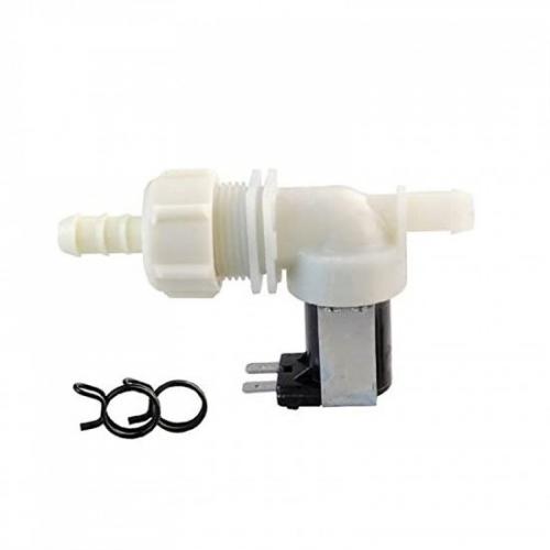

Forse è questa 5120RCA1951-550x550.jpgche non si apre bene, è in serie all'impianto acqua fredda, quando premi il pulsante blu attivi la pompa e contemporaneamente la su detta valvola.
Prova a pulirla.

Per quel che ne so io la valvola si apre e lascia defluire l acqua che normalmente è in pressione anche se è la pompa è ad immersione .
Si toglie corrente alla pompa e aprendo i rubinetti El acqua esce sempre più debolmente finché non esaurisce la pressione .a questo punto se premi il wc ovviamente non esce acqua perché si è esaurita la pressione .Questo per dire che il pulsante non aziona la pompa ...a mio parere...per quale motivo non esce a lui non lo so forse valvola sporca
